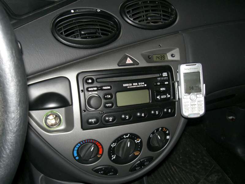

Peta
Příspěvky: 112
Příspěvek od Peta » 09.06.2007 02:54
roberto píše:To zni dobre, jen si jeste pockam na tu fotecku!! :lol:
Tady je fotečka (vlastně dvě)...
Tohle jsou bohužel fotky z auta, ve kterém velké HF není namontované, je v něm jen držák... Takže tam není ani vidět, jak nádherně je díky tomuhle umístění schovanej kabelovej svazek, kterej vede spárou mezi krytem středového panelu a přístrojovou deskou směrem ke sloupku řízení, kde vchází do nitra přístrojové desky - opět bez nutnosti vrtání, nebo nějakého poškození...
"Fíkus" 1.8 TDDi Combi 01, State Blue, Trend+...
"Fofík" 1.8.TDDi Combi 99, State Blue, Ambient+...
