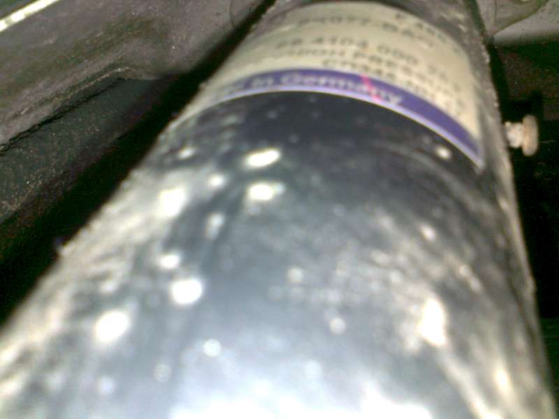

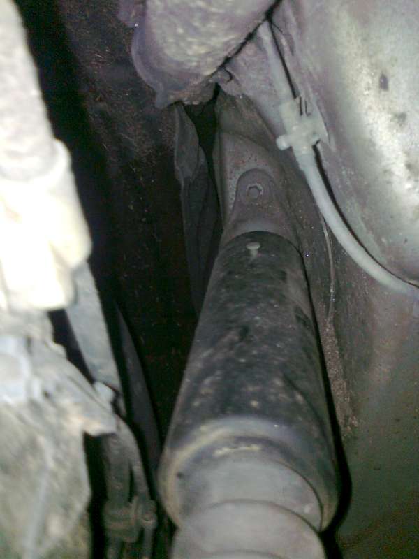

ahoj, mám vyteklý jeden zadní tlumič, které doporučujete a kde koupit?
podle VIN tam mám nějaký drahý tlumiče, už jste někdo měnil zadní tlumiče na Mk IV? má s tím tady někdo nějakou zkušenost?

právě že podle VIN tam mám nějaký jiný než normální, nicméně dnes jsem byl ráno ve Fordu, auto jsme zvedli a vypadá to normální tlumiče, nic k nim nevede a ani žádný další váleček u nich není, je na nich origo štítek Sachs a nějaká reference 8I9118K077BAD, nicméně to internet nezná.
zroj mám svůj, 2 ks Kayaba za 140 euro
tak jsou to normální tlumiče nebo ne?

Příspěvek od tezkac » 13.11.2012 19:26
přidal jsem obrázky, viz příspěvek výšše.

Mně to z fotek vypadá jako klasický tlumič (tj. bez nivelace,bez změny charakteristiky tlumení)
