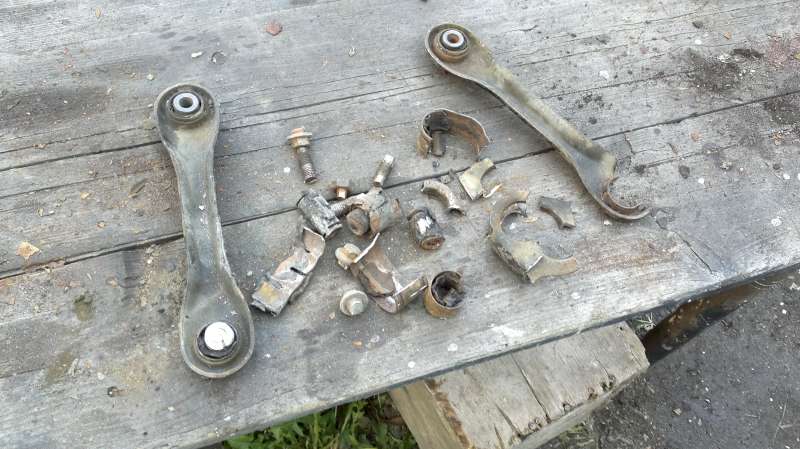

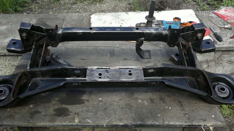

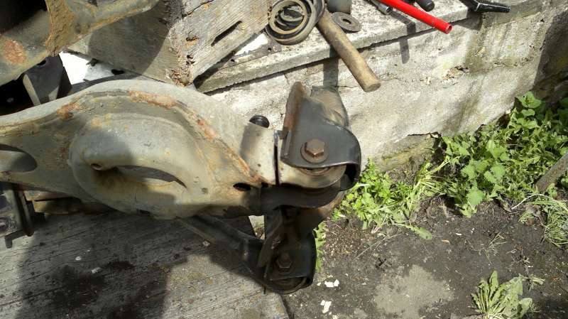

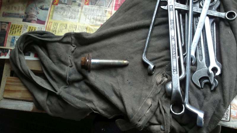

Zas tak zlý to nebude já měl zarezlý excentry a k tomu ještě asi 3 šrouby.. Ty co nejsou přímo nad zemí jdou povolit dobře. Na autě bych to asi dělat nechtěl, ale podle mě by to šlo. Záleží na podmínkách a na tom jak dobrou máš flexustano. píše:Seriem do toho. Kupim to cele, cele ramena, aj so srobami. Toto fakt nechcem podstupovat. A kedze sroby mi zahrdzaveli tak, ze nejde povolit ani zadne excentre, tak tie na silentblokoch mozem rovno odpilit.
Nějaký motivační foto
- Přílohy
Ford Focus HB 2.0i r.v. 2002
Ford S-Max 2.0i r.v. 02/2008
Ford Focus HB 5dv. 1.6 16V r.v. 2001
- Příspěvky: 19244
Re: Výměna silentbloků zadní nápravy
my jsme to delali na aute , aspon to drzi a muzes pouzit dlouhou trubku

taky bych tu mel motivacni fotky
Hm diky za fotky, tak uz se me do hoho nechce vubec
to bude peklo
