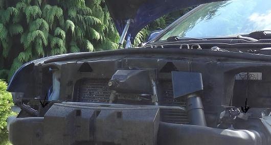

Ahoj nedávno jsem dával jiné,práce v pohodě jen musí dolů nárazník
Drží na tom čele(brejlích)na dvou šroubkách
Jinak mám dva ostřiky navíc :wink: značka levně

Jěště pro lepší představu
A-držák co to drží na čele a drží ostřik :D
B-místo kde se dají trysky štelovat nahoru-dolu a kde se odšroubuje jen samotná tryska
