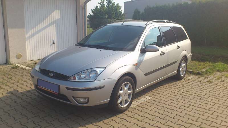

Řeším uplně stejný problém se stejnýma kolama. Mám je z mého escorta - jsou to orig.ALU escort fordí kola z výroby. To co mám já jsou 15´´ 6J 15H2 ET40. A měla jsem na nich pirellky P6 195/50 - na esco podle TP ok, bohužel na novym focusu to neni ok. Převlíkla jsem to na letnáky co byli u toho focusu 195/60 R15 ... řešila jsem to s 3ma týpkama v pneuservisu a říkali že ok, prý důležité že sedí ty šrouby a ten střed .. zřejmě údaj 4x108.
Nj ale dnes jsem šmejdila po netu a zjišťovala jak to vecpat do TP a s hruzou jsem zjistila že to nepude! :evil:
Typový list samozřejmě nemám, od dealera to taky napsat nemůžu, a u forda je brutální poplatek 2900,- bez DPH ... a ještě k tomu mi napsali že žádost zamítnuta cituji:
Vámi požadovaný certifikát/duplikát výrobního štítku/výpis z technických údajů bohužel nelze vystavit.
Dobrý den,
pro rozměr pneu 195/60 R 15 je schválen rozměr ráfku 6 J x 15 H2 ET 52.5/50.0/47.5
S pozdravem
Ford Homologace
takže jsem v pytli, budto budu jezdit na neschválenejch liťácích a modlit se abych se nikde nevybourala a nebo prostě všechny gumy a litiny a plechy prodám (jakože jich mám ted pěknou zásobu :dih: ) a koupim nějaký uplně nový podle těch udajů co mi poslali a nechám si to zapsat na základě typovýho listu..
jako magořina největší tohle .. absolutně jsem netušila že je s tim takovej problém ... :puke_r:

o ty policajty mi ani tak nejde, nebudou se o to zajímat pokud to nebude trčet 10cm od auta, spíš mi jde o nehodu a pojišťovnu :| ale už na to kašlu, na autě se mi líběj :)
..btw na té fotce zadek auta je trochu dole,protože v kufru byly 4 kola a 4 další pneu
