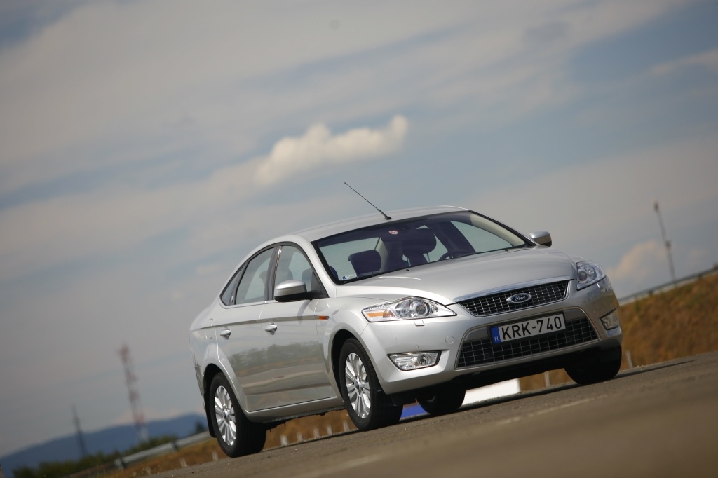

Názorná ukázka Titanium X

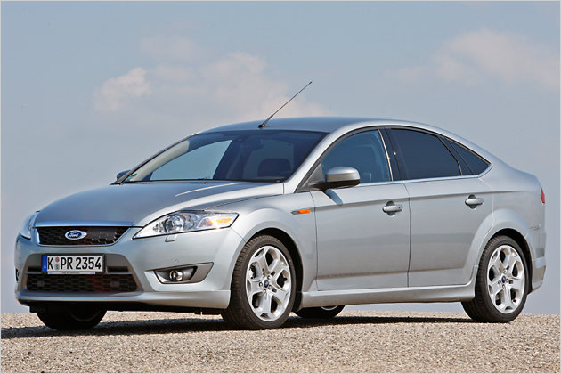

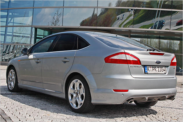

Názorná ukázka Titanium S
Ein-markanter-Heckstossfaenger-in-Diffusor-Optik-laesst-den-Mondeo-dynamischer-wirken.jpg
