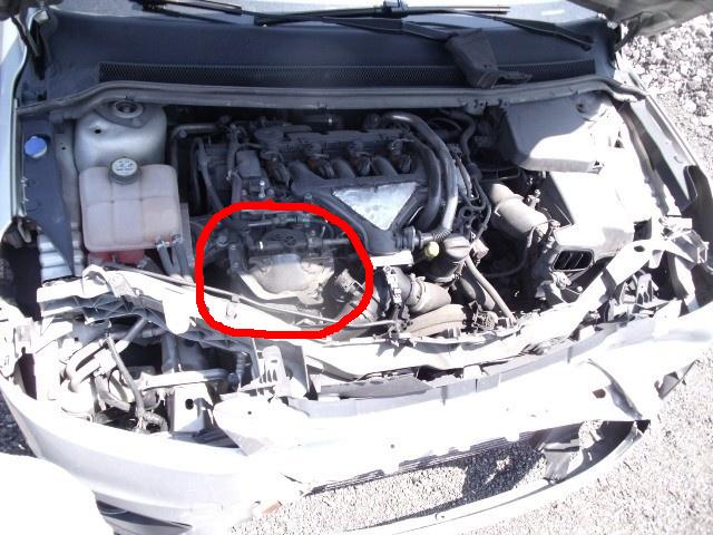

- Příspěvky: 19257
Re: kde najdu palivový filtr
tohle tam nemas ?
foki: to tam mam
tak to bude ono...
