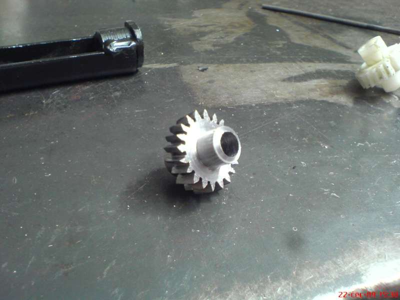

taky sem mel problem, kamos mi to stocil na soustruhu do pozadovane velikosti z kousku vetsiho ocelovyho sroubu. zbytek sem rucne vyrezal a vybrousil, je to poznat jen na vzhledu
ale fungovalo a funguje uz tretim rokem.

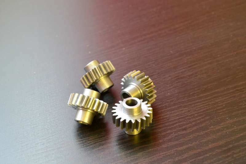

Tak mám stejný problém jako všichni taky - motorek hrdinne bzučí, ale sedačka se ani nehne. Kolečko díky Andrému mám, ale když jsem v návodu našel slovo svrtat, tak mi jako správný kancelářský kryse naskákaly pupínky... Nenašel by se někdo v okolí Kladna, Slaného a Prahy, kdo by to zvládnul vyměnit? Samozřejmě ne za děkuju, rád za to zaplatím...

Ahoj, tak už jsem taky zavítal do klubu "všesměráků", kterým jeden směr nefunguje. Jsou tedy kolečka pro 8-mi směrné sedadlo dostupná, jak je výše psáno ? Dodací lhůta, cena ?

Zdarec forďáci.. měl jsem ten samý problém, dokonce jsem musel měnit 2 kolečka v jednom sedadle, kolečka jsem si v práci vyrobil, hřídelku osoustružil, kolečko s hřídelkou svrtal a skolíkoval a sedadlo chodí jak švícary.
