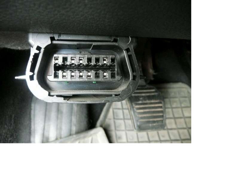

Zdravim, potřeboval bych poradit, jakou diagnostiku-kabel si pořídit na programování na Mondeo MK3 TDCI 2.0 96KW, r.v. 2002. Co k tomu potřebuju a na kolik by mě to vyšloy moc tomu nerozumim. Ale už po druhý mi to vyhodilo chybu P2336 - 1válec klepání nad prahovou hodnotou a nešlo nastartovat. V servisu si s tím nevěděli rady. Našel jsem si na internetu video jak přeprogramovat první vstřik. Přes kamaráda jsem si to udělal a zase to jezdí. Jestli by mi stačil jenom koupit nějakej kabel a třeba program ForDiag, co tady čtu... Abych si to příště mohl přeprogramovat sám. Díky moc za radu. Hošta
Přikládám fotku přípojky.

Ten Ford kabel jsem našel za 989kč. A ty levný za 350 kč, třeba VAG KKL USB s tim nekomunikují?

KKL VAG jsou jen pro koncern vw skoda atd...

Fordiag ti pujde jen s kabelem Fordiag.
Pokud mas jeste dva moduly (PCM+ICU), tak ti s Formidable(Fsuper) softem nepujdou nakodovat vstriky.
S ELM327 taky ne.
S ELM327 taky ne.

Aha, a kabel ForDiag je ten Interface F-Super, jestli tomu dobře rozumim?
Jestli mám ještě dva moduly (PCM+ICU), jak ses ptal netušim, ty výrazy mi nic neříkaj, nevyznám se v tom bohužel.
Jen jsem chtěl poradit jak si levně pořídit domácí diagnostiku, popřípadě co k tomu budu potřebovat koupit, pokud by mohl někdo poradit. Díky.

Fordiag kabel je Fordiag kabel.
Kabel FSuper je neco jineho. FSuper kabel funguje se softem ktery se jmenuje Formidable.
Pokud chces kodovat vstriky a jinak nic, tak ti FSuper staci, ale pouze pokud uz mas mladsi verzi systemu vstrikovani. Lamalo se to prave v roce 2002.
Pokud mas starsi verzi, tak pro kodovani vstriku jedine kabel+sw Fordiag.
