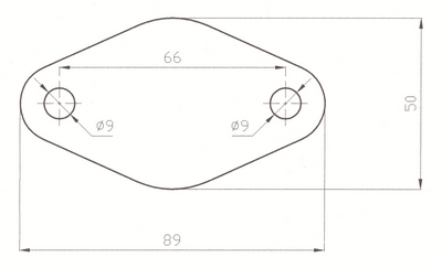

ahoj, prosím vás který nákres odpovídá přesně EGR ventilu pro mondeo MK3 1.8 125k ? Nechci totiž EGR vyndávat a vše překreslovat kvůli ušetření času, ale už rovnou tam šoupnout podložku, kterou si předem vyrobím. Ale kdyby někdo měl na prodej, tak koupím :lol:

Rovnou bych se s tvym dotazem svez a zeptal bych se ktera z nich je urcena pro MKIII 2.0 TDCi EURO3? Chystam se na cisteni a rovnou bych zkusil i zaslepit.

na 2.0 tdci by měla být ta první... Jestli je ta druhá na benzín nevím

Na 2.0 TDCi Duratorg je ta DRUHA (spodní) :!: pro jistotu sem k obrázku dopsal dopsal poznámku.
Jinak v bazaru mám pro TDCi z nerezu.
K Ogastovi asi to budeš muset překlesit z origo těsnění ,je dost možné že tady budeš totiž první kdo zaslepuje 1.8 :wink:

Asi ano budu muset překreslit, pak sem dám obrázek :) zaslepím a uvidím jak to pojede
