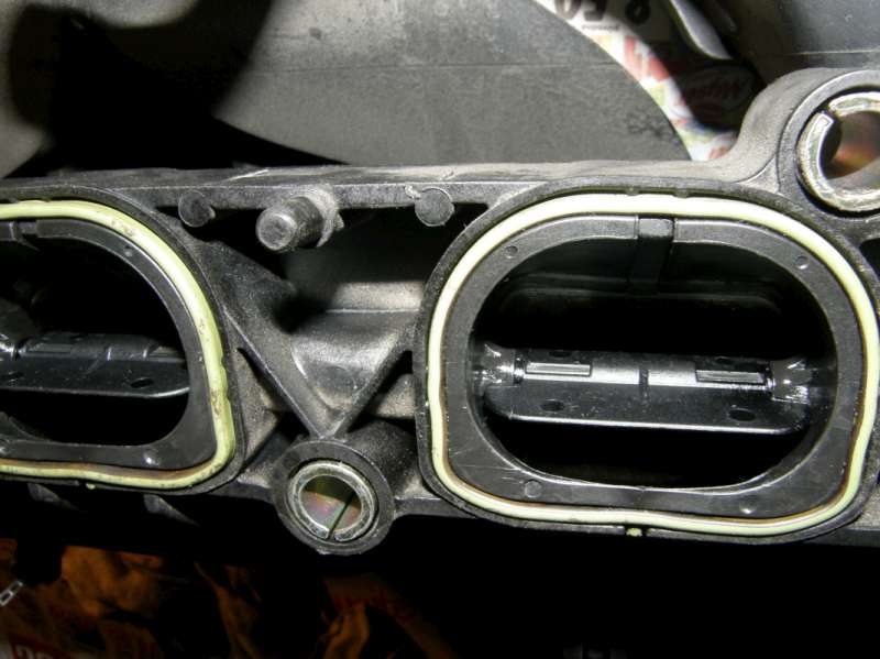

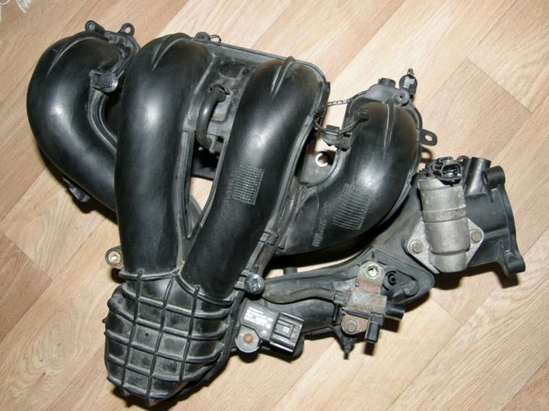

Tak, jsem další člověk, co si vyměnil klapky
Po těžké dřině přidávám na fórum pár fotografií. Víckrát už nechci něco takového opravovat, úplně mi to stačilo. Demontáž sání trvala 3,5 hodiny + 2 hodiny (demontáž klapek, vyčištění sání, montáž klapek nových, vyčištění váhy vzduchu) + 2hodiny (finální montáž sání), takže 7,5 hod celkem.
Vřele doporučuju tento návod http://www.fordwiki.co.uk/index.php?tit ... ld_Removal Klapky vypadali, že to ještě vydrží, navíc byly na hřídelce tak na pevno, že jsem musel použít elektropájku, aby povolili
Mám přesně 160tis km najeto a myslím, že by to vydrželo klidně do 200tis,- Akorát na poslední klapce ten domeček neměl uložení vůči klapce a to právě vytvářelo klapající zvůk, jinak všechny klapky vůči hřídelce neměli absolutně žádnou vůli. A myslím, že samotné klapky by tam nemohli vlítnout. Hned za sáním jsou ventily, takže celá klapka by se ani pod ventil nevešla. Auto mám z Německa, možná tam měli lepší materiál, kdo ví
Po nasazení nových klapek bylo potřeba je doklepnout níže, protože nový domeček je nový domeček a ještě nemá takové opotřebení, aby tam bez síly zalezl. Těsnění bylo moc pěkné, takže jsem ho jen vyčistil a použil znova. Nové klapky jdou ted oproti starým hodně ztuha, bojím se, aby se časem neposrala podtlaková páčka. Samozřejmě jsem do klapek dal velmi malinko mazacího tuku.
No a nebýt EGR ventilu, tak by se ušetřila práce čištění všeho. Jsem nevěřil, že na dně celého sání najdu takovej sajrajt ze sazí a dokonce už to bylo takové olejovité, na dně byla prostě loužička. Hadrem to šlo moc těžko, takže to dál nemělo smysl. Montáž byla v pohodě a všechny šroubky hned na poprvé. Poté zkušební jízda nejprve stání na místě do zahřátí motoru, pak 2 min na 1200ot a potom 8km jízda. Je znatelně poznat tišší chod. No a časem ještě ten EGR zaslepit a autu se přidá dalších pár let do důchodu

Super report, pane
Fordwiki je dobrá studnice. Jinak čistě náhodou, když jsi měl sání venku, zkontroloval sis hadičku přisávání par z olejové skříně?
A ten sajrajt co jsi našel v sání je právě sraženina z výparů klikovky+ něco málo z egru. Ale většina z motorového oleje a malinko z plynu, co prolítne do prostoru klikovky netěsností kroužků (100%těsnosti se docílit nedá).

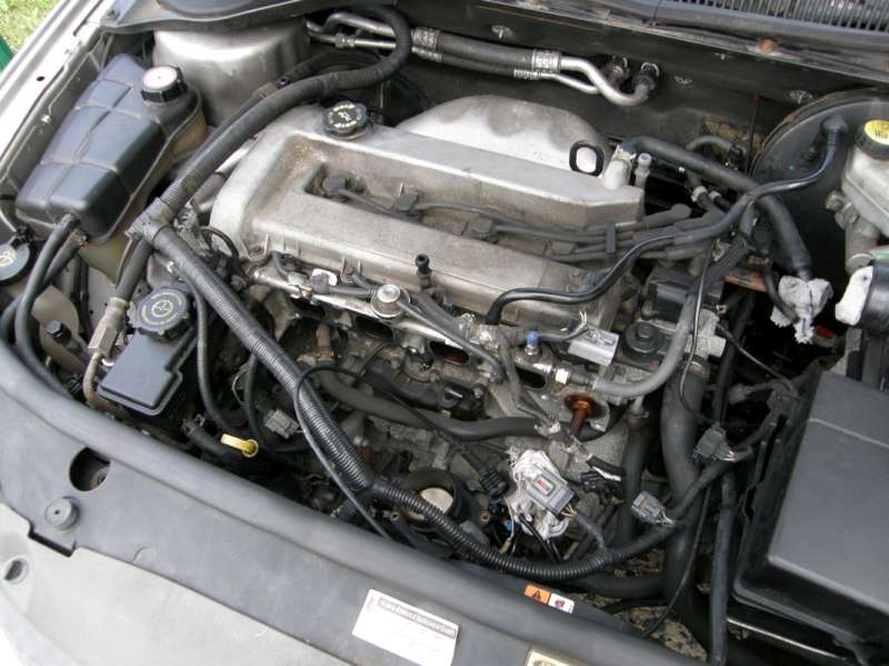

Je to častý zdroj poruchy, na nové sání se dávala už většího průměru, ale stejně praskala, tahalo to tudy falešný vzduch a zvedalo to postupně volnoběh (mě ke konci za jízdy po vyřazení až nad 2000ot./min.). Tady nějaké info o hadičce, na další straně je pak pěkně vidět, jak nová hadice z Forda má už dvojitou stěnu
http://ford-mondeo.cz/forum/viewtopic.p ... 40#p711475
Limited edition GHIA MÍNUS

Super fotky, to jsem si pral vzdycky videt
V sani mam taky louzicku a kaslu na ni, at si tam je. Vcetne toho ostatniho bordelu

To jo. Dneska bych to už ale kontroloval jinak, jednodušeji. Koupil bych sprej na zimní starty, nasadil bych na něj nějakou delší trubičku (brčko), zasunul to mezerou mezi sacíma parohama 2.a 3. válce, trochu šikmo doprava, nad tu hadičku a střiknul. Pokud by se najedno zvedly otáčky, tak by to bylo jasné - nasálo si to tamtudy

Yeshterr: díky za obrázek, naštěstí co si pamatuju, tak trubička byla OK, ted se dívám i zpětně na fotky a na nich je vizuálně taky OK. Fajn že si takhle navzájem pomůžem
