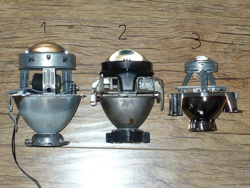

Malá nápověda proč origo xenony v MK3 nejsou zrovna žádna hitparáda,rozdíl třebas oproti MK4 je propastný
č.1 Audi A5, A6, A8, Mercedes C, E, S, CLS, CLK, SLK, Opel Vectra, Astra a jiné z 2006-2010
č.2 Audi A4, Q5, Q7, Reno Laguna III, Citroen a jiné z 2006-2010
č.3 Mondeo MK3 2001-2007
Narovinu říkám že to sem nedávam abych rýpal, ale jen ze zajimavosti.

To by chtělo srovnat současníky, páč první dva vzorky jsou sočasníci MKIV :idea:
Jedno je fakt - dokud jsem neměl repásnuté parabolky a vyčištěné čočky, tak to byly ultrabludičky. Ale nedávno jsem se svezl MKIII taxikem s halogenama a od té doby jsem za repásnuté xeny zase rád :) .

Jestli chceš srovnat současníky, tak si k číslu jedna napiš i Focuse MK1 ... ten má totiž naprosto stejnou čočku, řekl bych, podle tý fotky, že bude snad úplně totožná.
Focus 99- ... velká čočka, bixenony
Mondeo 2001- ... pidi čočka, xenon
Nevím, proč to takhle udělali :dih:
