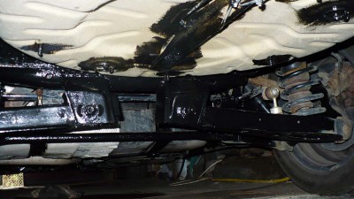

Tak jsem milého Monďáka odstavil na více než týden a udělal jsem komplet údržbu spodku. První po 6 letech. Opucoval a obrousil jsem vše co jen trochu vypadalo na počínající korozi a natřel hameritem.
Prostříkal dutiny a zase natřel. Spodek vypadá zase jakš takž na úrovni, ale dalo to docela dost práce. Holt je to pořádně dlouhá loď

Re: KOROZE
Stavu před ne, ale jestli chceš, tak strčím mobil pod auto a udělám ti aktuální foto

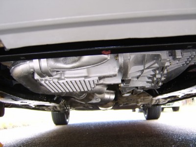

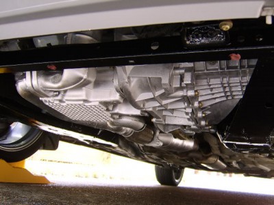

buceek07
- Příspěvky: 10344
Re: KOROZE
pecka draku
na tohle se chystám, až bude podvozek redy co se mechaniky týče...
