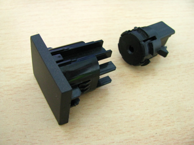

no pánové, instalace mého aux vstupu se změnila v horor.
Vybaven lžičkami, proužky plechu, tenkými hřebíky jsem se rozhodl vymontovat rádio - můj FoFo přípravu neměl. Bohužel po 1h zkoušení a vymýšlení jsem rádio ven nedostal. takže přišla na řadu hrubá síla, kdy jsem rádio ven prostě vytlačil, dostal jsem se tam z vrchu po vymontování ventilačních průduchů a schránky nad rádiem.
Plíšky držící rádio se samozřejmě ohly, nicméně na 2 z nich bylo patrné proč nefungují - patrně se tam už někdo hrabal a poohýbal je - auto mám z bazaru.
Takže aux kabel jsem zapojil a rádio natlačil zpět. Vytáhnout už půjde opět jen vytlačením, tak doufám, že ho nikdy už vytahovat nebudu.
Mám ale dotaz. Kabel jsem si vyvedl pod klimatizací, kde mám tlačítko na vyhřívání okna a další tři slepé. U pár lidí jsem to zde viděl, jen mi prosím poraďtě, jak ste dostali ten váleček do toho slepého tlačítka? viz obr. níže? Zkoušel jsem vylámat onu zadní část tlačítka a vyřezat otvor, ale nedopadlo to dobře.
Další dotaz je, jestlí nevíte, zda-li se dá toto tlačítko - viz obr. níže - koupit, event. kód na něho?
A za třetí, z těch původně tří slepých tlačítek pod klimatizací, bylo volné jen jedno. V dalších dvou končily jakési dráty. Nemáte tušení od čeho to je?

herbert24 píše:A za třetí, z těch původně tří slepých tlačítek pod klimatizací, bylo volné jen jedno. V dalších dvou končily jakési dráty. Nemáte tušení od čeho to je?
zleva: ESP, vyhrivani predniho okna, vyhrivani zadniho okna, kontrolka vypnuti airbagu spolujezdce

dik za info. Skoda ze jsem nehledal dukladneji a neudelal si drat sam :dih: 5 stovek v luftu. no aspon to funguje
jinac tlacitko jsem sehnal, ve fordu za lidových 216 kč :twisted:
