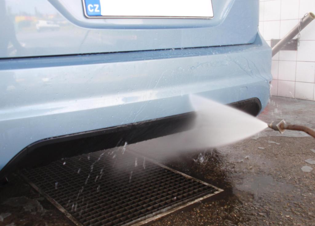

Příspěvek od FUGAS » 08.08.2012 20:48
Tak jsem dneska udělal zátěžový test wapkou, kdy jsem na to stříkal několik minut v kuse, z různých úhlů a chvílema i docela z blízka a čekal jsem co to udělá. Výsledek je, že to neudělalo vůbec nic a vypadá to stejně jako před tím...

FUGAS: Mazec, to jsem tedy nečekal s tou wapkou....až doteď jsem to tu sledoval trochu s despektem právě z důvodu údržby a mytí wapkou, ale tohle je teda pecka......začínám přemejšlet, na co bych ten sprej použil..... :cooler:
