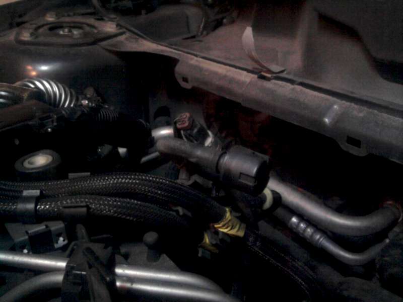

Tak uz to mam hotove :) Auto jezdi furt stejne a zadne chyby. aspon ze to sani nebude spinave.
vedel by nekdo k cemu je tato vec? je tato slepa hadicka k necemu?
- cr4sh3r87
- Příspěvky: 559
- Registrován: 28.09.2008 14:21
Re: Zaslepení EGR u 1,6TDCi 80kw
Vsadim se že vede k ventilu podtlaku...??
