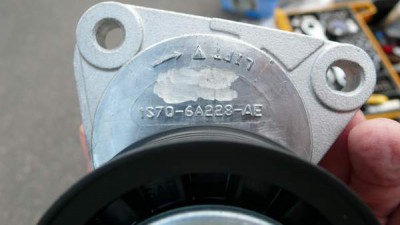

Ahoj forďáci, chci se podělit o čerstvej poznatek. Každého majitele benzínového Mondea čeká při najetých cca 150-180 tisících km výměna napínací kladky řemenu. Kde ji koupit ? U Fordu originální díl za 4.912 Kč. Nejsem blázen, řekl jsem si a objednal kladku SKF za 1.168 Kč. Druhý den kladka přišla a já se pustil do výměny. Jakmile jsem měl originální díl z vozu a tu novou od SKF vedle sebe, zjistil jsem, že se jedná o identický díl, jen si ve fabrice ještě dali tu práci a odbrousili pecku Ford, aby se to tvářilo jako neoriginální díl. Inu, jsou to pašáci :ble2:
Postup výměny je bezvadně popsán zde: http://www.fordwiki.co.uk/index.php/Aux ... eplacement
SKF, podobnost čistě náhodná
originál FORD

Ahoj, menil jsem napinaci i vodici kladku a souhlasim s tim, ze tam je neco zbrousenyho. Ale taky je fakt to, ze u ty vodici kladky (oboje SKF) je na lozisku napsano Made in China. Napinaci jsem nezkoumal. Remen jsem daval novy od Forda a stejne tam neco po case drhne. Ale kupovat novou varku nebudu. To stary jsem nevyhodil, takze prinejhorsim budu prohazovat stary a novy dily :-) Myslel jsem si, ze ty vule u starych kladek budou u novych vyrobku eliminovany, ale neni tomu tak. Novy maj vuli taky i kdyz mensi. A remen je taky tissi nez pred vymenou. Tolik ke klinaku a spol. v mem podani ;-)
Jo a pri vymene ve fazi uvolnovani/nasazovani remenu pretlacovanim napinaci kladky je lepsi pouzit ockovy klic. Me se tam gola treba nevesla (resp. vesla, ale po nandani noveho kratsiho remenu je potreba zatlacit vic nez u sundavani stareho vytahaneho a na to uz nemusi byt s golou misto) a taky bacha na brzdovy vedeni :!:

No nevím chlopi, ale výrobek s takhle vybroušeným výrobcem v obalu poměrně kvalitní značky dost zavání a do auta bych si to nedal :nixw:

Těžko říct, z toho dílu jako takovýho bych strach neměl, ale v práci se už stalo, že subdodavatel dodal zařízení s ložisky SKF, která začala nápadně rychle odcházet, ještě dříve než v identických zařízeních, která dodal už o dost dříve. Poté zjišťoval, jak můžou ložiska SKF tak rychle odejít a dopátral se, že ho dodavatel napálil a dodal mu várku defacto nerozeznatelných čínských kopií. Další dodavatel chtěl ušetřit, tak objednal integrované obvody z číny. Pár jich vzal na zkoušku a když vyhovovaly, objednal jich celý kontejner. Zařízení mu ale se součástkami z kontejneru nefungovalo, tak udělal zkoušky na pár obvodech a zjistil, že pouze první vrstva v balení jsou obvody a 95% jsou jen plastové destičky se zalitými nožičkami.

Hmm, na krabici je výslovně napsáno Made in Germany. Tak uvidím. I kdyby nová napínací kladka vydržela jen 100 tisíc, já už ji asi měnit nebudu, s Mondeem najezdíme max. 15 tkm za rok :D
Pokud se kladka zvukově neprojevuje občasným cvrlikáním, nechal bych ji jak je. U mě to občas jemně cvrlikalo, ale když jsem si to přímo poslechl stetoskopem, uslyšel jsem pěknej lomoz na ložiskách 8O
