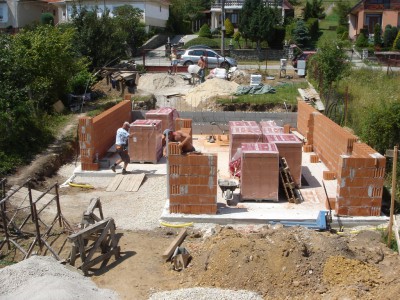

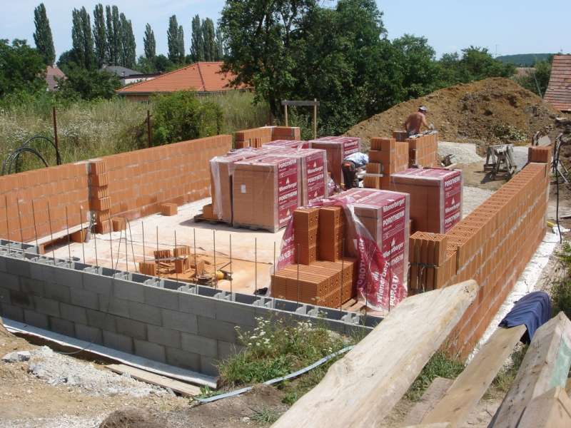

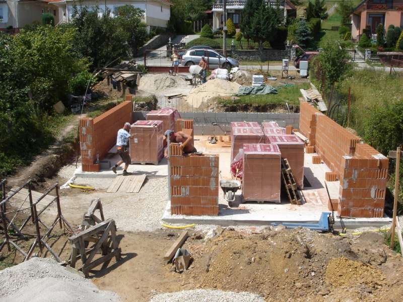

Tak sem pridam fotku,mozno nie presne k veci ale k podstate vlakna snad hej...Povodne cely domcek sme chceli z yporu,no ale ako sme zacali,dospeli sme k tehlam...Zatial len garaze.Mozno hore pouzijeme Ypor..

Zdeni jde hodne rychle :palec_nahoru:. Ze by 30cm cihla + 15cm polystyren?
Sokl zateplovat nebudete?

dole,cize toto sa bude tiez zateplovat,to co bude nad zemou a to 5-kou....Obytna,vrchna cast uz bude inak zateplovana...Ved nejake fotky potom prihodim,ovsem ked to nebude vadit :nazdravi:

Jen ze zvědavosti:
- vodorovná izolace (lepenka)?
- zadní (přední od ulice) stěna ze ztraceného bednění?
- vstup bude dál od silnice?
Jinak gratuluji dalšímu stavebníkovi k rachotě, která nikdy neskončí :-)

Ta izolacia je u nas trosku zlozitejsie a teda aj drahsia,a to kvoli vysokej spodnej vode..(Fondaline proti vlhkosti,a proti tlakovej vode Borsaleaf 1,5 mm + este z textilie dalsia),Zaciatok domu,teda vstup bude 6metrov od brany.Od cesty je to asi 7m.Neni to ziadna velka silnica ale mala ulicka :cooler: .Dom mal byt povodne este dalej od cesty ale problem nastal ked sme sa rozhodli tam mat garaze.Pozemok sa na konci zuzuje a nezmestili by sme sa vedla domu s autami ktore vstupy maju zase od dvora.
Tu prednu stenu neviem presne ako sa vola,ved pozri sam.Je vidiet este tu vrchnu vrstvuizolacie z tej strany

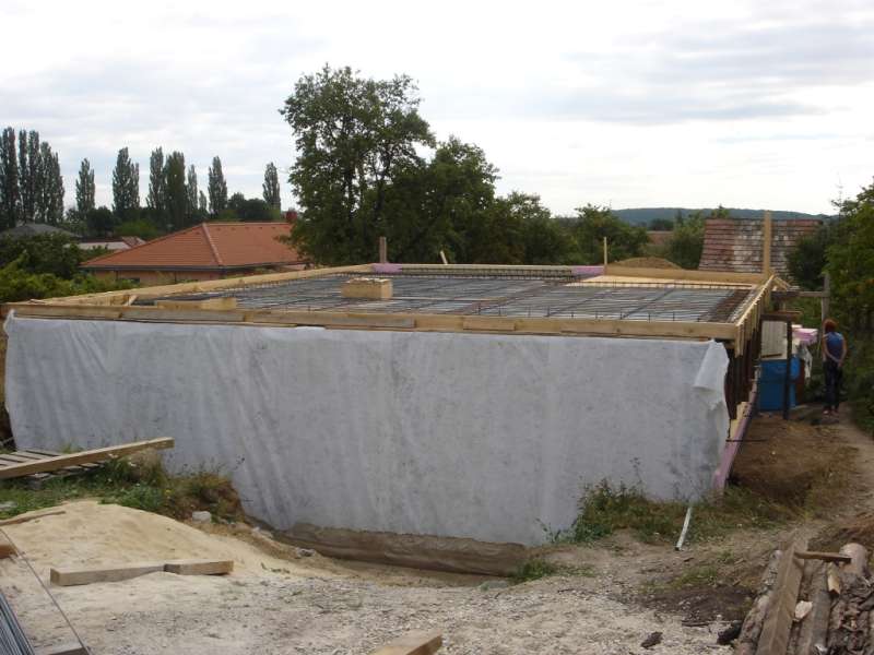

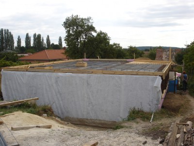

Troska sme pokrocili
zachvilku uz budeme mat kam zaparkovat

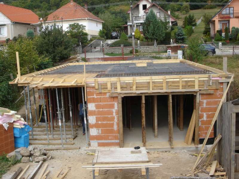

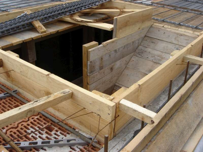

Nasa novinka..buduce schodisko...Tu sa muselo prerabat trocha v projekte..

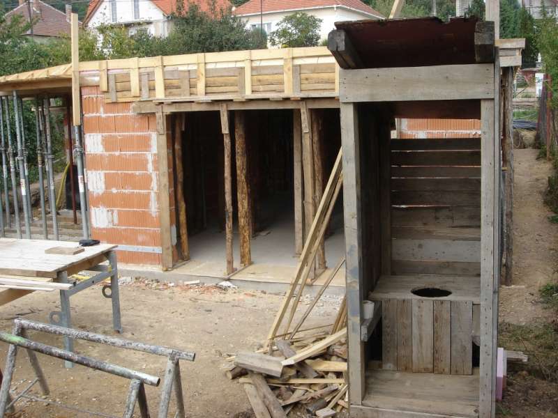

vybudovane socialky.
