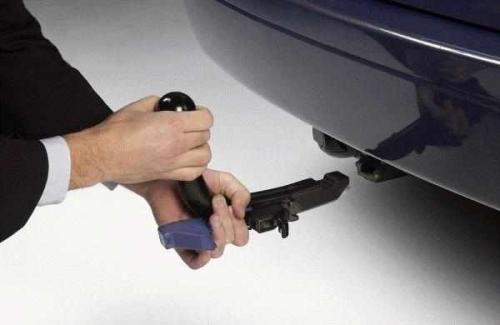

Ahoj všem,
v techničáku ani nikde jinde nemůžu najít svislé zatížení tažného zatížení pro mondeo 2007+, jde o originál. Chci zakoupit nosič na čtyři kola na kouli, ale bojím se, abych to uvezl... Většinou to zatížení bývá 50kg, ale někde jsem zaslechl že by mohlo být 80kg. Tak jak to je?
Ford Mondeo kombi MkIV Ghia, 2.0TDCi, 103kw, r.v. 2007.

- Příspěvky: 4257
- Registrován: 16.12.2009 13:04
Re: Tažné zařízení - mondeo
K mému tažnému je to 75kg ve svislé ose,víc fotka
Jinak k zámku-zámek nebyl u mně a není třeba,kouli zamykat nemusím jelikož se stejně musí povinně sundat když není připojený vozík.

- Jaco007
- Příspěvky: 48
- Registrován: 30.09.2011 20:57
- Bydliště: Ostrava
TP, druhá strana, bod 17: Největší svislé statické zatížení spojovacího zařízení: 80 kg.
Ford Mondeo mk4 [2008] 2.0 TDCi 103 kW Titanium
