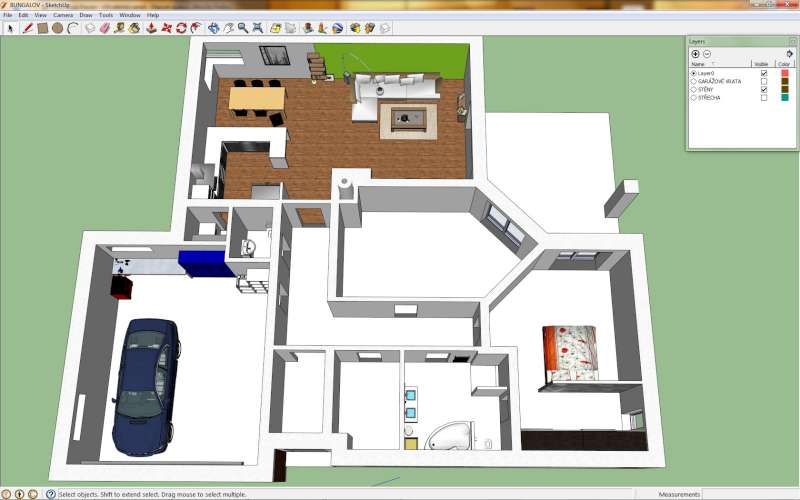

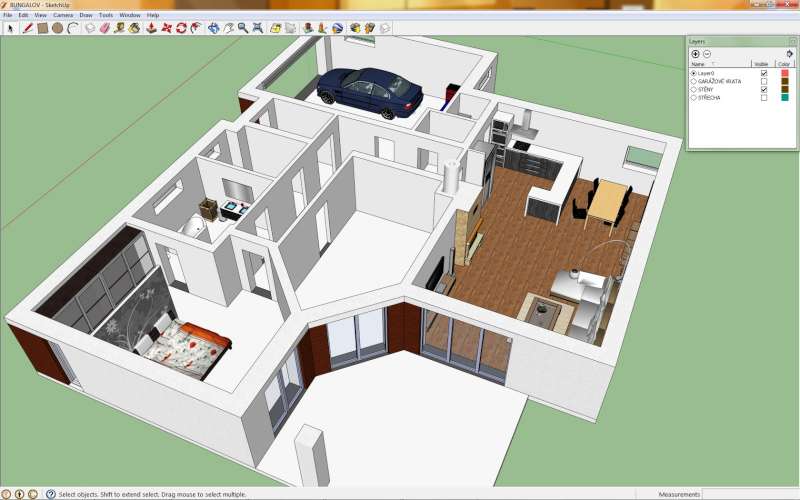

Pridavam svoji zkusenost s programkem Sketch Up :palec_nahoru:
Pokud planujete stavet a nemate jeste jasno, jak ma domek vypadat...
Pokud jste dostatecne tvurci, ale AutoCAD (ArchiCAD) je pro vas zbytecne slozity...
Software je zdarma, ma dost velky archiv objektu pro stahnuti - od kvetinace po cele stadiony :palec_nahoru:. Pracuje se s nim jednoduse a ve 3D.
Takto vypada muj rozdelany navrh na bungalov (nejsem architekt ani projektant)...

Příspěvek od Mira » 13.05.2012 20:21
Zajímavý. Za mě jeden postřeh: místnost, která bude do budoucna asi dětským pokojem bude dle mě málo osvětlena přestože tam je francouzké okno. Máš ho odstíněné zastřešenou terasou. Dá se řešit v pohodě umístěním světlovodu a možná bych ho řešil i do chodby .... Nástroj, kterým si připravíš vše k obrazu svému :palec_nahoru:

Příspěvek od Marťas » 13.05.2012 20:45
Jeste bude potreba vice uprav, aby to bylo idealni. Kazdopadne diky za tip, hlavne ta chodba nema v podstate zadne okno :?...
A co jinak domek Miro, sliboval jsi foto :wink:...

buceek007 : Na druhou stranu, pokud bude rovna strecha, chtel bych co nejmene "vycnelku" a preruseni souvisle izolace. Ikdyz je mi jasne, ze jsou dnes rovne strechy na jine urovni nez v dobe, kdy se stavel domek, kde ziju.

Marťas: Máš to hezky zpracovné ;) Možná jen pár dotazů:
1) Na jakou světovou stranu máš otočenou terasu?
2) Nebude ti při tomhle uspořádání vadit že je TV hned vedle krbu? (přijde mi že od krbu jde docela dost světla.
3) Na vstupní chodbě jsem nepostřehl nějaký prostor pro botník a třeba malou skřín pro bundy.
4) Chtělo by to udělat kousek stříšky i nad vstupem z terasy do obýváku, takhle ti na sklo bude pršet. Navíc předpokládám že touhle cestou budeš nosit dřevo, tak aby tam bylo místo na rohožku (suchou).
5) Nevím jestli komín přiznaný v dětském pokoji (pokud to bude dětský pokoj) je to pravé, většinou bývá s krbem spojený vytápěcí systém s ventilátore a u nás je ten větrák dost slyšet, protože má takovou divnou frekvenci.
6) Posunul bych varnou desku trochu víc od tohlo panelu s troubou, vypadá to jako kdyby tam bylo málo místa (něde jsem četl že se doporučuje min 60 cm)
7) Nevím jestli jsis toho všiml, ale v garáži ti stojí špatné auto :mrgreen:

Pěkný. Co mně by ale asi vadilo jsou ty dva vstupy do koupelny (pokud tam neplánuješ centrál :D ).
Koupelna přístupná z ložnice je super, ale asi bych to řešil jen nějakou malinkou, která je přístupná právě jen z té ložnice. Záleží samozřejmě kolik lidí tam má bydlet...
