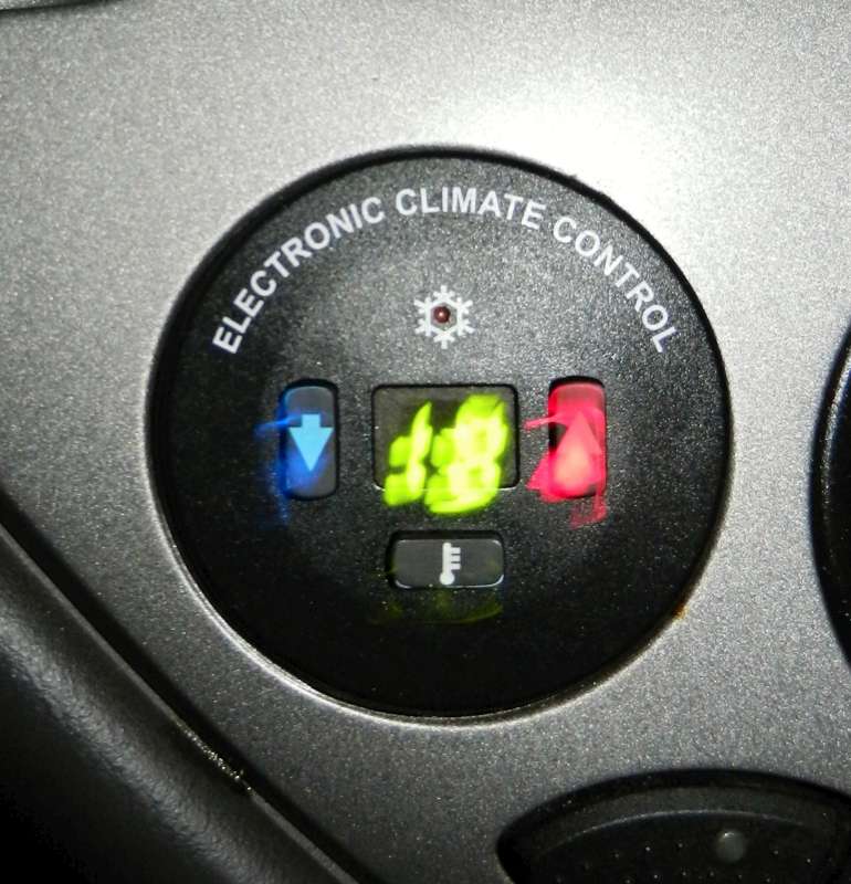

problém je ,že j eto dovezené z I a místo toho kolečka kde se nastavuje teplota je tam digi budík kde se nastavují stupně a ať tam nastavím cokoli pořád fouká horký,ale klima v motoru spíná

takhle to vypadá

Re: klimatizace pouze topi
Příspěvek od pzi » 08.05.2012 20:54
budeš se muset podívat na motůrek ovládání klapky výměníku, zboku od pedálů by to mělo jít i vydět.

Příspěvek od Dragic » 08.05.2012 20:57
Stejně jsou na boku topení vidět motorky co to štelujou klapku topení. Ta se musí hýbat :wink:

tak sem na to mrkl a žádný motorek ze strany řidiče sem nenašel,asi to bude chtít ještě něco nastudovat :(

Fotku jsi tam neudělal :?
tohle ovládáni topení jsem ještě neviděl. :roll:

Příspěvek od Ryan40 » 10.05.2012 08:41
tak sem studoval "Jak na to" a našel sem,že na straně spolujezdce se nachází servomotor regulační klapky,takže odpoledne bude pokus č.2

Příspěvek od Ryan40 » 10.05.2012 18:38
Takže provizorně praveno,ten budík co sem tady vyfotil je asi jenom na parádu,takže ho vyhodím a dám tam staré dobré mechanické kolečko s lankem a bude fungovat jak má :Dancer:
