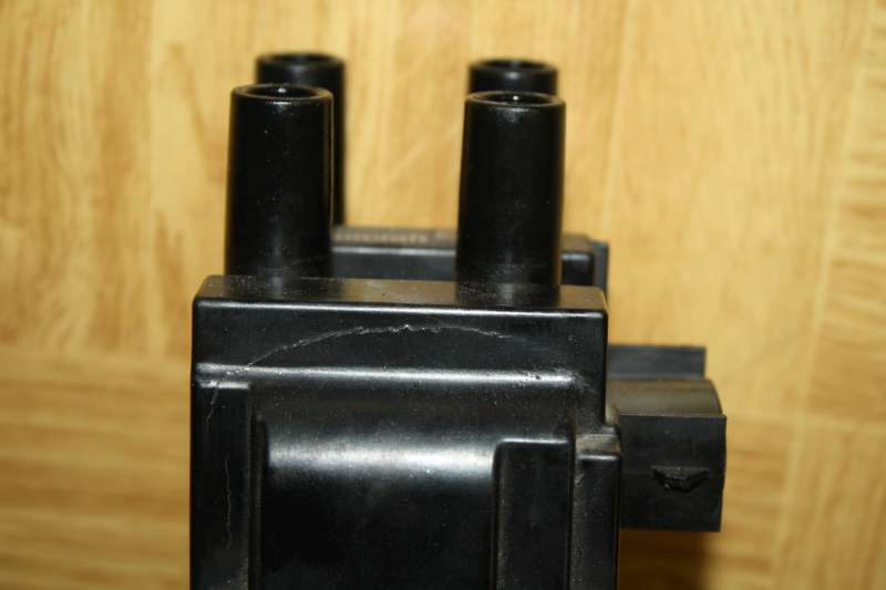

Příspěvek od Petros » 29.07.2012 21:56
Můj případ http://www.ford-focus.cz/forum/viewtopi ... 50#p797450 - vadná cívka. Cívka byla prasklá na straně 1 a 4 válce, ale jela takto cca 15000km (skoro celou dobu co mám fofíka) bez problému. Zřejmě prasklina nevadila, ale teď se možná do ní dostala vlhkost a cívka odešla. Nebo to byla jen shoda náhod a cívka si teď řekla - končím...
Ohmicky jsem proměřil kabely i cívku - všechno OK. Ve skutečnosti ale cívka byla špatná.
Měřením se pouze zjistí, zda je kabel přerušený nebo cívka ve zkratu. Průběh zapalování se dá zjistit spolehlivě pouze přes osciloskop.
