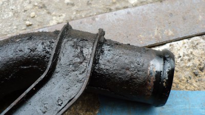

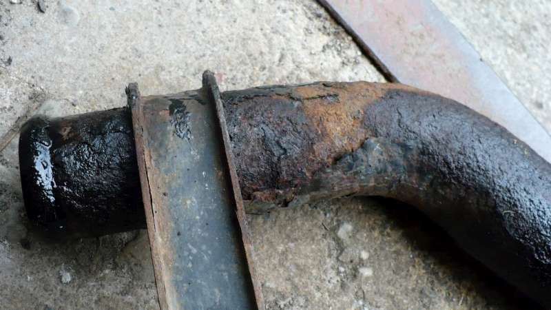

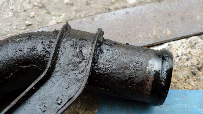

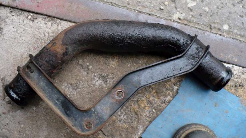

Nevím jestli jste se s tím taky setkali, řekl jsem si je čas se podívat taky na podvozek, brzy půjdu na stk, tak ať to trochu vypadá a co tam nenajdu? Tuhle trubku od turba k intercooleru v dezolátním stavu... :roll:
Tohle:
Tak jsem se šel zeptat do Forda kolik stojí nová. Když mi řekli bezmála 3000,-kč, tak jsem si sedl na zadek. Tak prodavači hned pokládám otázku, jestli si ze mě dělá srandu... Celý rudý odpověděl, že ví, že je to zhovadilost, ale ne nedělá si srandu...

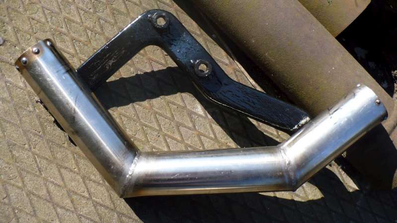

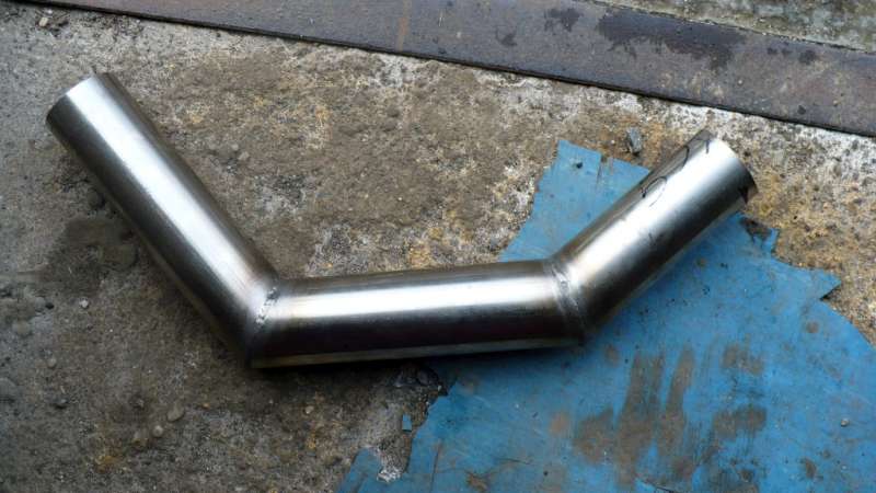

Tak jsem si rovnou objednal nerezovou trubku, udělal mustr, nařezal dle potřeb, zavařil a zde je výsledek, jak se říká: Na věčné časy a nikdy jinak :mrgreen:
Tak věřím tomu, že tohle už řešit nebudu.... :hhura: :hhura: :hhura: :palec_nahoru:

tim tvarem komplikujes prutok vzduchu a to vyrazne.. proc si ji nenechal ohnout?
Fiesta ST180 '16 Stage 4
Honda Civic FK2 '10
knudsen1971
Příspěvky: 178
Registrován: 14.06.2011 08:47
Bydliště: Brno
Re: Kovová trubka od turba k intercooleru
Příspěvek od knudsen1971 » 18.05.2012 14:53
Pac nerez se temer neda ohybat ani zatepla, praska.
Ford Mondeo MkIII 2.2 TDCi TITANIUM X liftback 2006 plna naloz
kozlow
Příspěvky: 7034
Registrován: 20.06.2010 13:11
Bydliště: www.st-rs.cz
Příspěvek od kozlow » 18.05.2012 15:03
nějak nechápu účel otázky "děláte si srandu" :nixw: ale to sem nepatří :mrgreen:
já si myslím, že zonixx nemá pravdu a během jízdy nepůjde nic poznat, stejně tak se to nijak nepodepíše na životnosti
johnyram
Příspěvky: 250
Registrován: 16.05.2010 17:58
Bydliště: Liberecko
Příspěvek od johnyram » 19.05.2012 16:41
Jestli je ohlá nebo ne, to ti garantuju, že nepoznáš vůbec nic. Tlak je tlak a ten je pořád stejný, je to prostě medium. Nehledě na to, že je to průměr 50mm, kde to je uplně jedno. Zato až budeš mít v kovový prohnilý rouře díru, tak ti to bude prd platný, že je ohnutá :-D
