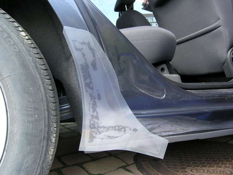

Tak jsem minulý týden v úterý odpoledne odvezl FF na opravu zadních prahů a ve čtvrtek byl FF už doma, včetně folii. Cena na lakovaní byla 1300 kč, jedna folie stála 312kč, takže celkem 624 kč za dvě folie. Celkem mě to teda vyšlo na 1924kč :idea:
Jinak kámoš lakoš to trefil bezvadně, říkal, že to hledal hodinu tu moji barvu, namíchal 4 odstíny, než trefil ten správný. :roll:
Folie jsem si lepil sám, koupil jsem dva kusy na Octu 2, nepasovaly tam úplně přesně, musel jsem stříhat, ale nakonec se podařilo. 8) Kdybych ty folie sháněl teď, tak bych na to šel asi jinou cestou. :idea: Týpci, co lepí folie na okna, musí být vybavení, protože dělají i polepy na celá auta, takže bych to vzal asi od nich a nebylo by to možná tak drahé, ale to je pouze domněnka. :idea: Jinak na té fotce 003 jde vidět naruby přiložená ta folie z Octy 2, ale nakonec jsem ji tam takhle nelepil. :!: :idea: Ač se to bude zdát absurdní, tak jsem nalepil levou folii na pravou stranu a pravou folii na levou stranu. Lépe to na ff sedělo a paradoxně to zakrylo větší plochu. Neměl jsem už moc času, tak mám jen toto foto. Snad tím někoho inspiruji a nechá si to taky opravit :palec_nahoru:
Tady jsem tu folii, co přečnívala přes roh, nastřihnul, a zahnul dovnitř
Anndy

jo jo, pjekne to je. A co dvere? Tie riesit nebudes?

Příspěvek od postak » 02.06.2010 16:41
Folie mi ještě zbyla, tak přemýšlím, že to nalepím ještě na dveře. :roll: Dveře jsem nespravoval, protože do plechu obouchané nejsou a zastřiknout by se musela polovina z každých dveří, nejméně po lištu. :idea: Jen ten kousek 10x10cm nastříkat nejde. Šlo by to vidět i kdyby byl na krásně trefen odstín barvy. Ale jinak jsem s tím spokojený, zítra to bude vlastně týden. Vždycky když někam jedu, tak to chodím kontrolovat a drží to jak čert. Ten kámoš co mi to lakoval, říkal, ať dávám bacha, že pokud to nalepím blbě, nestrhnu to, a když jo, tak i s tím novým lakem. Nic takového jsem nemusel řešit, chtělo to trochu vyměřit, psychicky se na to připravit a pak už se jen řídit heslem ŽAVES :mrgreen:
