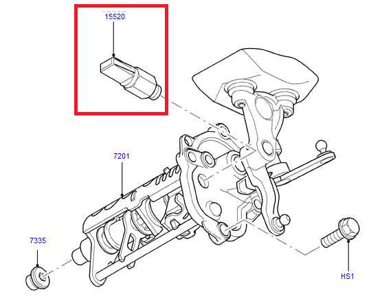

Re: Čidlo spátečky na prevodovke (Cmax)
Najdes to pod krabicou na vzduchovy filter. V prilohe je obrazok mechaniky radenia, spinac je zaramovany na cerveno. Tento mechanizmus - teda hlavne ta paka s velkym protizavazim je najlahsie identifikovatelna, podla nej to nemozes nenajst.

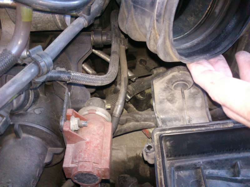

dakujem.. to znamena ze nielen ze vybrat vzduchovy filter ale aj tu celu jeho krabicu? to som nevedel, lebo som to hladal a nikde som to nevedel najst..V12 píše:Najdes to pod krabicou na vzduchovy filter. V prilohe je obrazok mechaniky radenia, spinac je zaramovany na cerveno. Tento mechanizmus - teda hlavne ta paka s velkym protizavazim je najlahsie identifikovatelna, podla nej to nemozes nenajst.
pridavam foto, cize cela krabica, na foto vpravo dole von??? je to nejak obtiazne alebo???
JA TO DELAL, A VSE MUSELO VEN
. NEBYLO TO ZASE NIC SPATNEHO, DOCELA SE TO DALO. DELAL JSEM TO DVAKRÁT, PAC JSEM KOUPIL S KRÁTKÝM ZÁVITEM
mel jsem asistenta, teda spis jsem delal asistenta
, za hodini bylo po vsem. To znamena, ze jsem dobre asistoval
