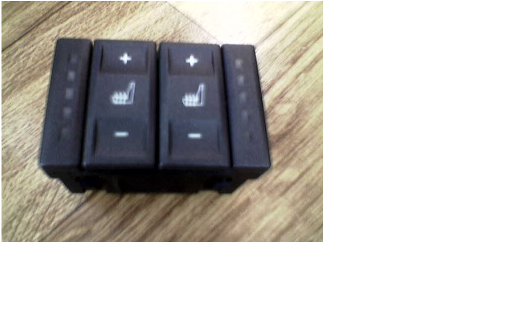

Rumcajs1 píše:ještě Foto ...
Před faceliftem jsou tlačítka usazená v takovémto bazmeku (jen nákres)
Příloha před FL.jpg je dlouhodobě nedostupná.
Po faceliftu je ten plast takovýto. (vlepit se musí právě proto, že nemá ty packy pro našroubování)
Příloha FL.JPG je dlouhodobě nedostupná.
Kluci já budu asi potřebovat ten rámeček pa faceliftu co? když mám toto ovládání

Ano ten rámeček po FC
a s kabeláži sem ti psal,vypadá to že ji máš nachystanou,teda najisto nataženou pod sedla,a teď ještě aby byla za středovým tunel od toho přepinače do takového velkého sběrného konektoru.Ale todle budeš řešit až kdyby to náhodou nejelo,myslím že bude i tam.

no sundal jsem krytku řadičky o jak mám teď díru místo toho ovladače tek konektor tam je tak snad to povede i dál, to zjistím až připojím ten ovladač a nahodím pojistku co??

Já tam pojistku už měl, jenom jsem nacvaknul ovladač a tuším že ještě bez deček mi na tom přepínači ledky svítily.

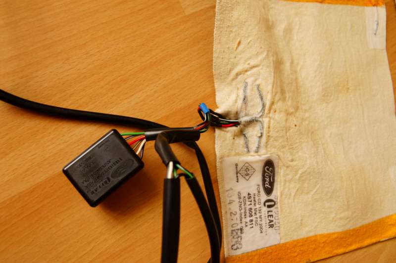

Takhle vypadají deky po fc
