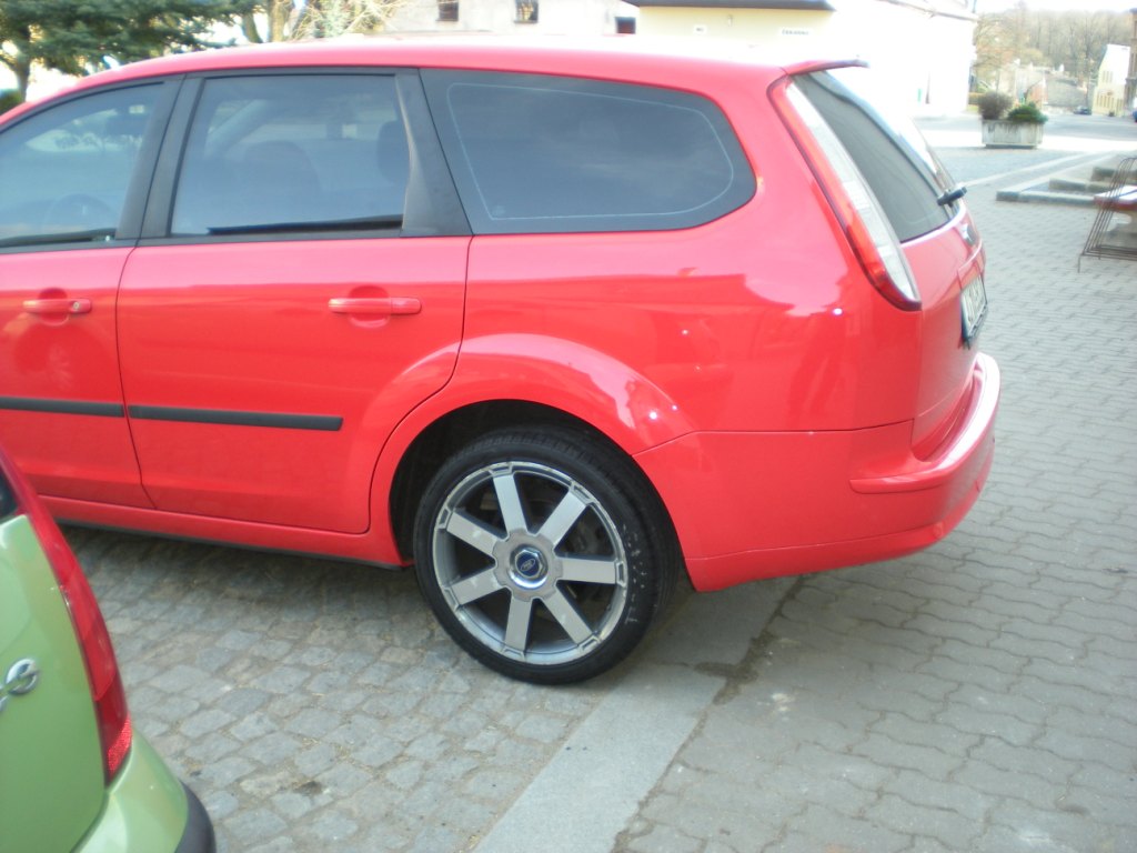

Ahoj, možná je to hloupá otázka, ale pasovaly by pružiny na focus combi v naftě? O kolik jsou proti originálu nižší? podle mne asi budou kvůli váze slabší a tím pádem by toho moc nevydržely, ale raději se zeptám...

Naftak by mohl byt podobne tezky, jako petihrnek z ST. Zadek tekzo rict :nixw: ...
ST pruziny jsou o 20mm kratsi.

váhově je combi 1,6TDci dokonce v celkové hmotnosti o 5kg lehčí než 5dv. ST, takže teoreticky by to šlo...

ale ST se nedela v kombi takze ti zadek nepujde .

no právě, to je to, co jsem chtěl vědět, jestli to náhodou nemá stejné uložení...

Tak bez na jistotu do Eibachu :palec_nahoru:

jj, nebo KW, jsou ve stejné cenové, já jen, že ST se dají sehnat mnohem levněji...

všechny jsou ale dost nízké, mě by ty 2cm stačily,origo je jak nakopnutá koza...

Neni to sranda na pul roku, pruziny uz zustanou naporad....a nejaka ta tisicovka se v tom case strati :D.
ST jsou -2, Eibach -3....coz velmi podobne. A k tem 18" naramne sedi :palec_nahoru:
