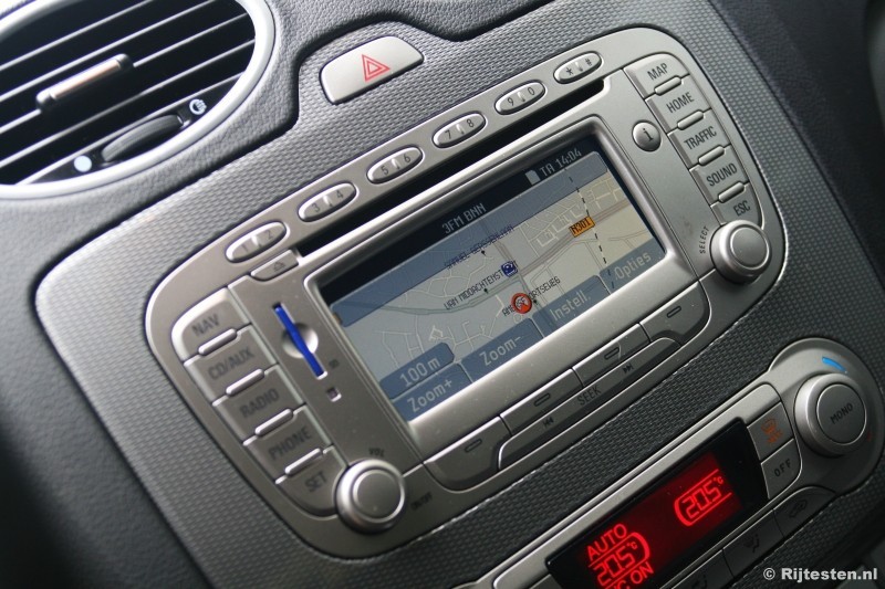

Dobrý den,
koupil jsem v německu ford mondeo rv.12/2008.
A nevím jestli osahuje bt modul nebo ne?
Na páčce pod volantem mám tlačítka na přijímání hovorů a talčítko voice.
Na navigaci/rádiu je tlačítko phone ale jediné co delá je že ztlumí zvuk.
V menu convers+ není položka telefonu vůbec nabídnuta.
Je možné že jsou tam tlačítka a BT modul ne?
Díky za odpovedi.
Pokud to tu jiz nekde je, tak se omlouvám nic jsem nenašel.

HF máš. Zkus si telefonem vyhledat zařízení BT..

To uz jsem zkousel s nokii jeste zkusim druhy telefon.. Je mozne ze v convers+ i v navi neni po hf ani pamatky? Vcera jsem nasel v kasliku konektor na usb, jeste dnes kusim jestli funguje ten by podle toho co sem cet na netu mel byt pripojeny na ten modul.

Ještě je možnost, že modul nefunguje jak by měl anebo si jej před prodejem někdo půjčil

Tak jsem ještě narazil na foru na toto tak zítra zkusím odpojit baterii..

Jojo,zkus jí odpojit.Mě taky odešel...občas se připojil,občas ne a pak už vůbec.Věř tomu,že levněji vyjde HF sada od parrotu

Špatně hledáš.. Měl bys mít USB + tel + hlasové ovládání v Němčině. Když to tlačítko Voice zmáčkneš, tak na tebe někdo promluví? Ve Focusu bývá USB v loketní opěrce nebo na středové konzole. Ještě teoreticky může být v kastlíku u spolujezdce: http://moje.auto.cz/?sekce=foto&im_id=i ... 9edc118d06

Je mozne ze ten modul funguje jen pri zaple jazykove mutaci na nj? Mam preple na aj..
- Kóťa
- Příspěvky: 9765
- Bydliště: Střední Čechy
Re: BT HF a Navigace
U mě fungoval i s AJ...Už si odpojil baterku?
