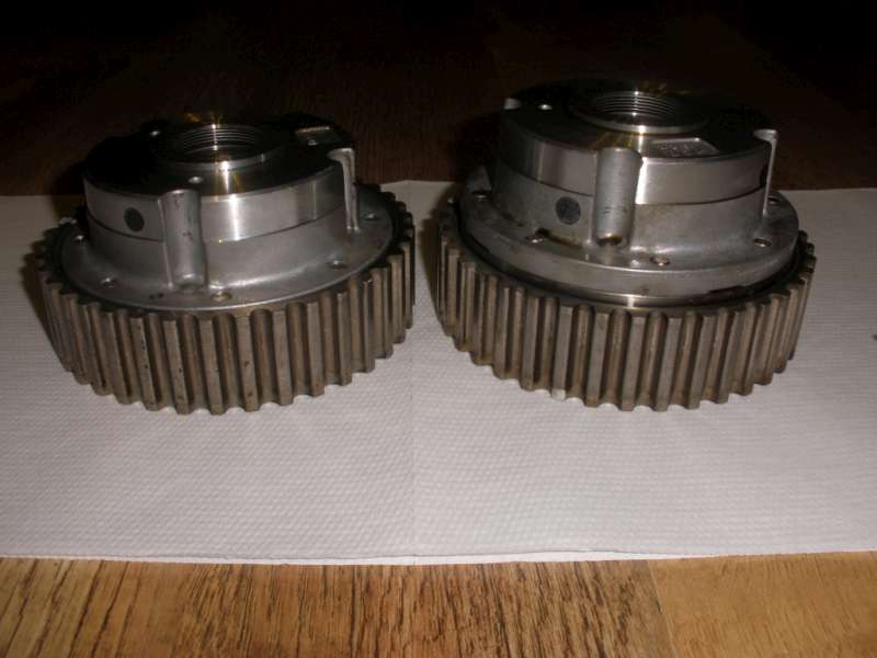

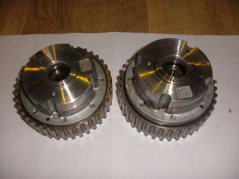

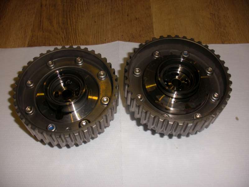

Tak dnes mi konečně vrátili mého mazla a rád bych se s vámi podělil možná pro někoho o užitečné informace. Nechtěl jsem zakládat nové téma tak to střelím tady, protože se to týká rozvodů a výměny VCT. Nevím kolik lidí už to má za sebou ale myslím si že spoustu z vás co vlastní VCT a potýká se s tímto problémem, to v brzké době čeká taky. Začlo to tím takovým zařachtáním při startu (VCT) už se tady toho o tom psalo dost!

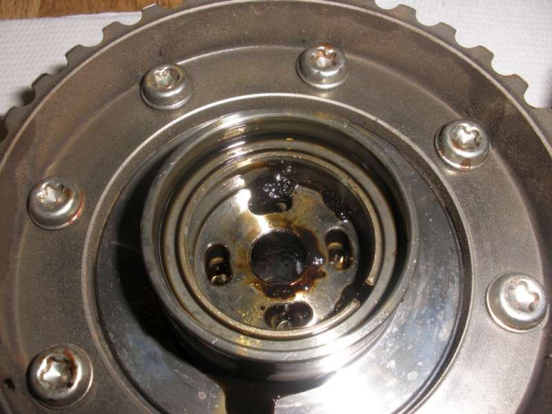

Udělal jsem nějaké fotky aby jste byli i v obraze. Výměnu dělali přímo ve Fordu MaV v Opavě. Technik při demontáži rozvodových kol zjistil, že kola jsou zanesená nějakým tmelem
takové slizké hrudky, které ucpaly odtokové kanálky kudy se tlakuje olej do VCT. Museli to komplet vyčistit ( asi hodina práce)

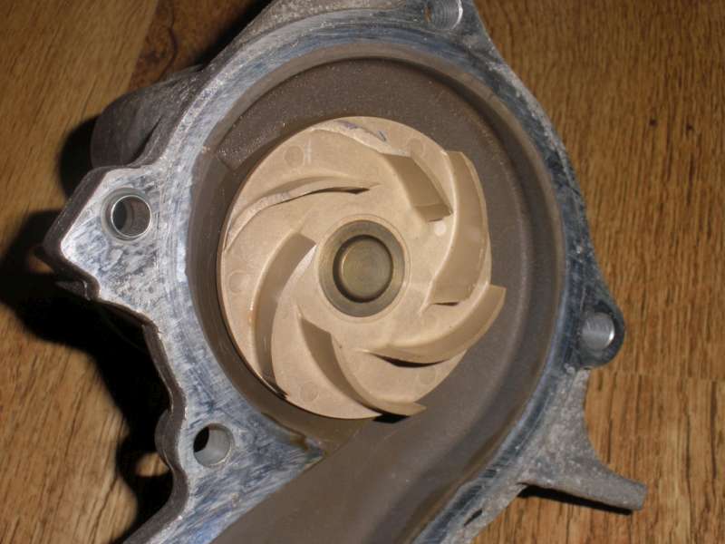

Vodní pumpu měnili a to udělali dobře. Ještě jsem to tu nestihl hodit ale ne jenomže se už se přidíralo ložisko v pumpě ale chyběli 2 lopatky. Viz foto. napínací kladku neměnili jak jsem psal. Rozvody byli dělány cca 3 měsíce zpět. + navíc měnili řemeny.

Co se týká výkonu tak tam to jde poznat každopádně. Těžko říct v jakém stádiu to máte vy ale když se podíváte na moje fotky tak ty kanálky byly ucpáné nějakým bordel tudíž se tam netlakoval olej jak má a při sešlápnutí plynu si to cukalo protože olej tam chvíli tlačil a chvíli ne. Já už to měl v takovém stádiu že se s tím opravdu nedalo jezdit. Když jsem chtěl předjíždět a přtlačil na plyn někde kolem 3 500 ot. tak to začlo dělat paseku neboť spínalo VCT ale ne tak jak mělo. Navíc to snímalo čidlo na vačce, které hlaásilo závadu. Takže asi tak.
