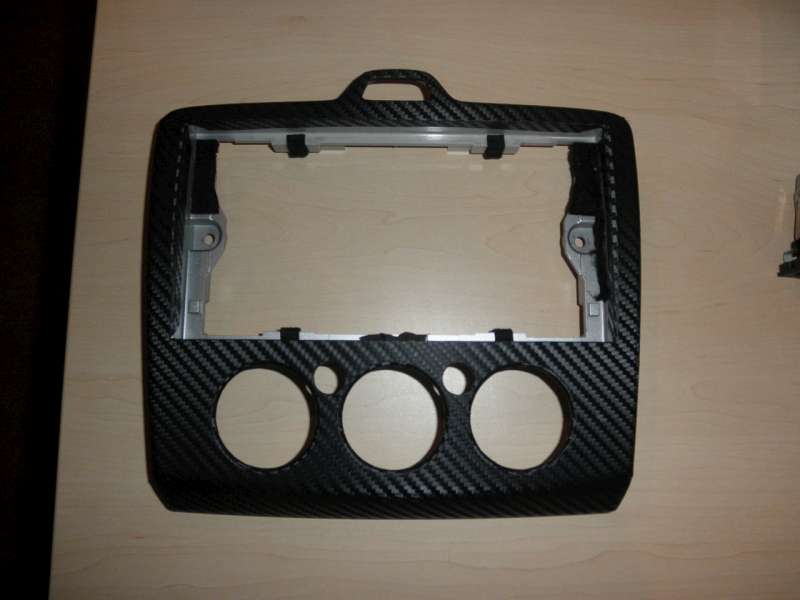

Tak jsem dnes přistoupil k pokusu vymontovat panel okolo rádia, ale po cca půlhodinovém souboji jsem to vzdal, jelikož jsem přišel na skutečnost, že u mého rádia 6000CD je rámeček ještě chycen pod rádiem a je nutné tedy nejdřiv vysunout samotné rádio.
Další pokus tedy uskutečním zítra až se mi podaří rádio vyndat.
Miri
Příspěvky: 2836
Registrován: 11.03.2010 16:47
Bydliště: PRAHA / Kladno
Re: Demontaz oblozeni pristrojove desky
Příspěvek od Miri » 01.06.2010 15:56

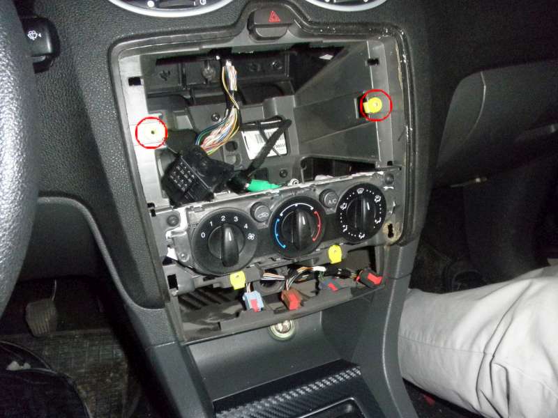

Tak jen pro doplnění. U mého FF II. před FL s rádiem 6000CD a manuální klimou je středový rámeček ještě chycen dvěma torxy za rádiem, čili je nutné nejdříve vysunout rádio dle návodu, vypojit konektor a pak vyšroubovat torxy. Zbytek jsou již jen nacvakávací úchyty, které jdou snadno.

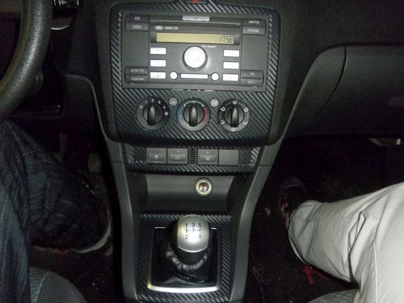

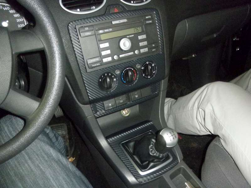

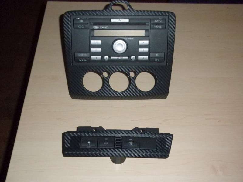

nazdar hoši
nenasiel by sa nejaky dobrak ktory by sem dal foto ako to vyzera stredovy panel s carbonom zmontovany ? Miri tam dal pekne foto ale len demontovany ram... zaujimalo by ma (verim ze nie som sam) ako to vyzera cele pekne poskladane, vopred dakujem
Komi
Focus II. kombi, Trend (A), 1,6TDCI 80kW 2006 , DPF vymeneny 2011, turbo 2009
Příspěvky: 13655
Příspěvek od miki21 » 27.02.2012 14:09
A nebude to mít třeba Miri v galérce? :wink: :arrow: http://www.ford-focus.cz/forum/viewtopi ... &start=210

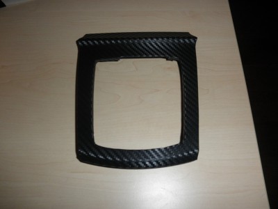

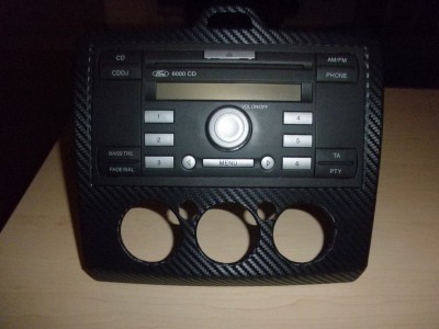

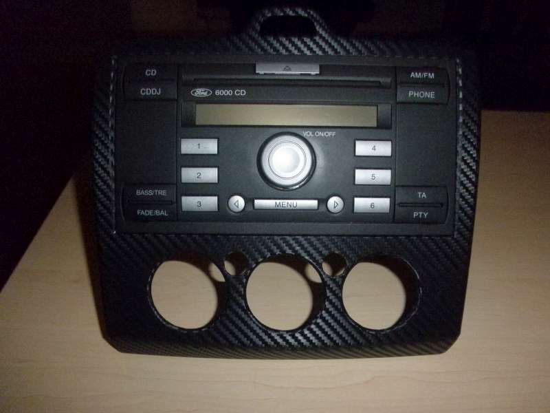

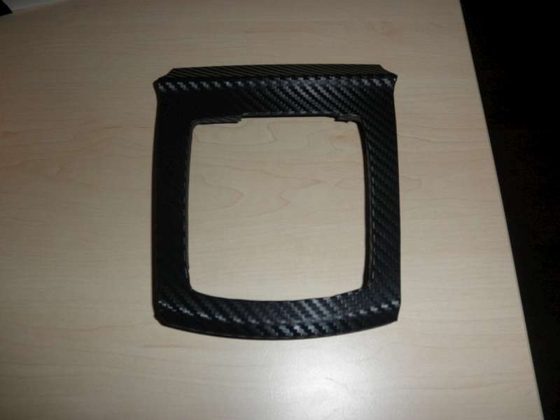

Komi: snad pomůže toto:
Blackhawk
Příspěvky: 3861
Registrován: 24.07.2009 15:02
Bydliště: Sereď
Příspěvek od Blackhawk » 28.02.2012 17:21
Ja len dodam, ze v reali to vyzera lepsie ako na fotkach, blesk z fotaku tomu dava akoby iny odtien.
