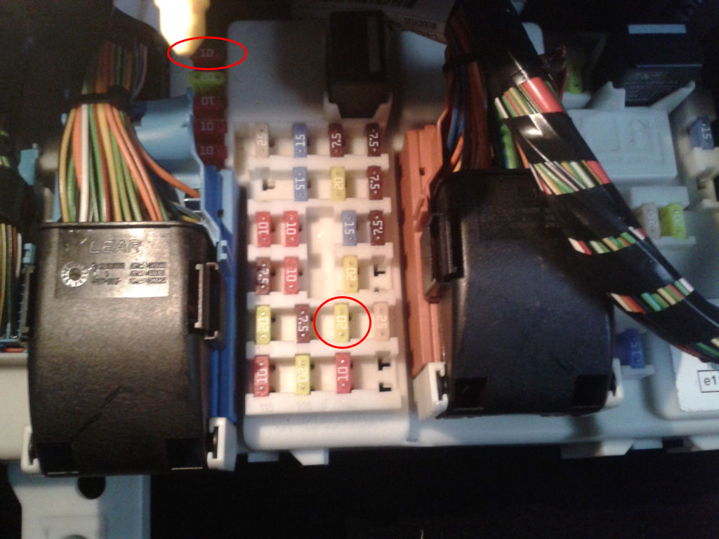

dodelat elektriku je "brnkacka" ... delal jsem to brukanovi a povedlo se ... nejtezsi bylo sehnat konektory do ovladacu vyhrivani sedadel ... jo, zkontroluj si, zda Ti jde do GEMu osadit pojistka na pozici F86 - to nam dalo zabratzaks píše:Jojo, to vím, že tam ty káble nejsou, to vyhřívání čelního okna jsem tipoval a podle toho co píšeš tak tipoval správně, airbag jsem netušil. Teď jestli se vyplatí dodělávat elektriku nebo neA nebo zkusit na vrakovišti kde budou mít dečky jestli by nedali i kabeláž.

Kde je pozice F68? A existuje kdyžtak nějaké schéma GEMu s čísly?
- Příspěvky: 24748
Re: Vyhrivani prednich sedadel (made in Ford)
vse je napsano primo na GEMu ... ohni se k noham spolujezdce a podivej se
Ahoj,
zima se už pomalu blíží a tak jsem se taky rozhodl pro dodělání vyhřívání předních sedadel.
Konektory pod sedačkou a pojistky mám naštestí přesně jako v návodu (modelový rok 2010) - v příloze posílám obrázky.
Poradíte chlapi, kde nejlevněji pořídit potřebné díly? Případně jestli někdo něco nemáte nebo nevíte od koho to sehnat.
