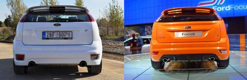

Zdravim chci se zeptat jestli mate nekdo zkusenosti s vymenou zadniho narazniku na ST r.v. 2007, rad bych tam dal zadek z faceliftu. Opticky to vypada ze by nemel byt problem ale buhvi jestli neco nemenili uvnitr. Nemate nekdo zkusenosti? Diky
Vlevo je moje, a vpravo ta 2008

Pokud vím, žádný problém by v tom být neměl, taky to mam v plánu udělat. Akorát jsem to odložil kvůli laku atd. protože chci ještě nechat stříkat omlácený přední nárazník.
Jinak minimálně dva členové to tady na foru mají- Martíček (ex- Marťas v jeho galerce jsou k tomu i nějaké informace) A druhá je Miguelicek.

Okej diky, bal jsem se treba podbehu aby to nebylo o neco sirsi a tak. Ted jeste nejaky sehnat, to bude asi vetsi orisek :D

Tak jen pro upřesnění... dneska jsem se informoval a je potřeba upravit ty boční úchyty. Ale neni to nic složitý, pár nýtů a je to v cajku :-)

...presneji 5 nytu na kazde strane. Pak pouze nasunes ze stran a stahnes ctyrmi sroubky. Sedi perfektne :perfect:.
Drzim palec za tento "facelift" :palec_nahoru:

ok diky za info. Psal jsem to tech Euroaut jestli neco budou mit tak se uvidi, ja to chtel hlavne kvuli tomu difusoru, na 2007 nic pekny neni vsechno jsou strasny tuzingovy prasarny, no a ty spodni svetla jsou na novejsim taky hezci bez ramecku ;)
