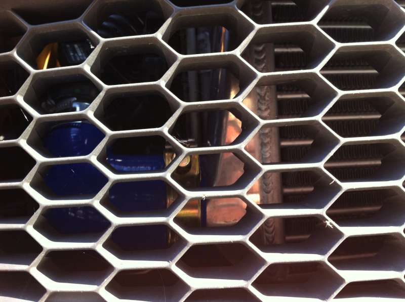

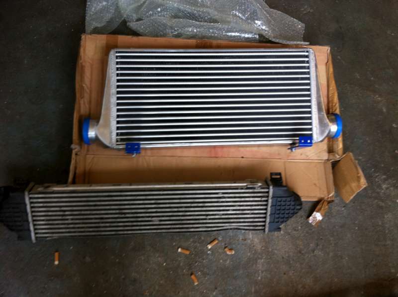

Já tam ty deflektrory asi dávat nebudu. Líbí se mi jak jsou vidět ty modrý hadice. A dole je chladič opřenej přímo o ten plastovej kryt, takže tam není potřeba.

Tak to mi s tou mřížkou pak musíš pomoct Cahy!

Pánové, kdyby se teda řeklo, že konečná cena chladiče bude dejme tomu 9.000,- Kč. Měl by o to vůbec někdo zájem? Abych něco nedomlouval, když to pak nikdo nebude chtít...

Prd tomu rozumím, ale není snažší vzít AS Intercooler a ukecat u nich 10-15% slevu (což se dá) + doprava a seš na 7,7k. Pokud odpočteš DPH, tak seš ještě níž.moskito píše:Pánové, kdyby se teda řeklo, že konečná cena chladiče bude dejme tomu 9.000,- Kč. Měl by o to vůbec někdo zájem? Abych něco nedomlouval, když to pak nikdo nebude chtít...

Tak to zkus. A navíc AS intercooler pro ST je o ničem...

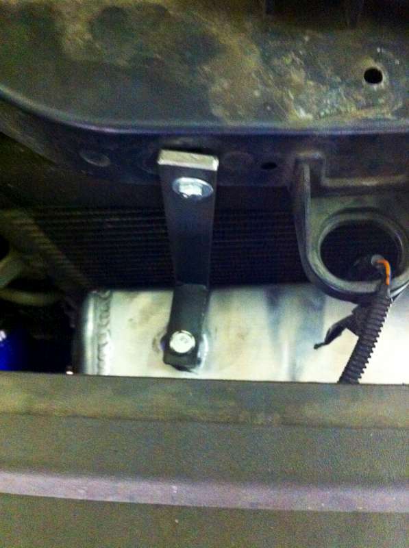

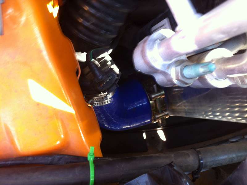

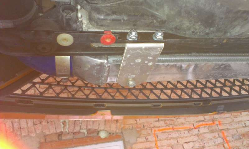

Pár detailů custom interchladiče - hlavně spodní uchycení.

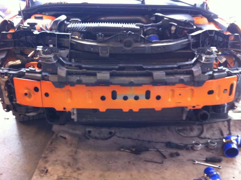

Tak to trochu oživím....
včera proběhla montáž...ted jen naladit kone...hihihihhi díky ondrovo,předchozí montaži,jsem mel spodni držáky vyrobený,montaž cca hodina...

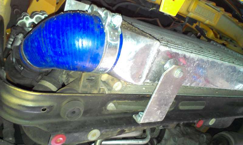

Jak má ty spodní držáčky hezky modroučký... Hezké!
Takže lidi... Není nutné kupovat Radtec za 15 tisíc.
Stačí intercooler za 3500,-, hadice za 1200,- a nějakej ten spojovací materiál a intercooler je na světě!
Jen jeden zádrhel jsou propojovací trubičky mezi silikonovými hadicemi a origo hadicemi, které musí mít zaoblené konce, ale ty už také umíme.
