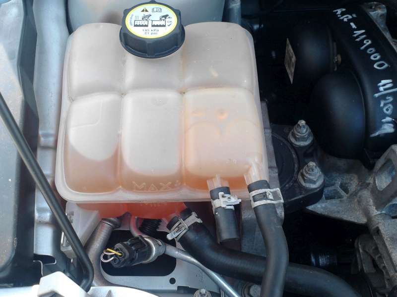

Je tady někdo, kdo mi řekne proč u jediné ( mojí ) verze VCT je jen jedna hadice u expanzní nádoby od chlediče (viz.foto) a u ostatních všech verzí jsou hadice 2 ? Na druhém vyustění je záslepka. Včem je ten rozdíl oproti jiných.
Díky za případné vysvětlení.
Tak to já už mám termostat taky po smrti. Mě se ručička už ani nehne od 60 stupních celsia

Re: Termostat 1.6 F2
Protože VCT tam nemá tu druhou hadici ale nějaký elektromagnetický ventil a jen jednu hadici.
