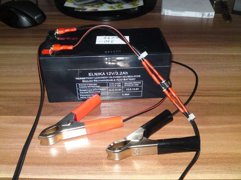

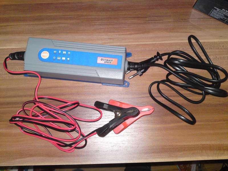

Tak tady mám 2 verze co jsem si vyrobil :) + nabíječka :)

2 phofy:
Nestačila by 1 dioda :wink:?
Ford Focus II Combi 1,6 16V, 2006, 74 kW, Stříbrný

Vewehr píše:2 phofy:
Stačila, ale jistota je železný kulomet :D Ale hlavně to tam je, aby mi nešel nějaký proud zpět do baterie :wink:

phofy píše:Tak tady mám 2 verze co jsem si vyrobil :) + nabíječka :)
Co je to za typ diod?
Nejdřív jsem tam měl schottkyho diody, ale ty mi nějak záhadně propouštěly, přitom na měřáku byly dobrý. S těma krokodýlkama tam jsou 3A což by měli bez problému vydržet, když nebudou zapnutý světla. A v tom do zapalování jsou 6A ikdyž jsem chtěl dát všude 6A, ale bohužel neměli :bebng:
