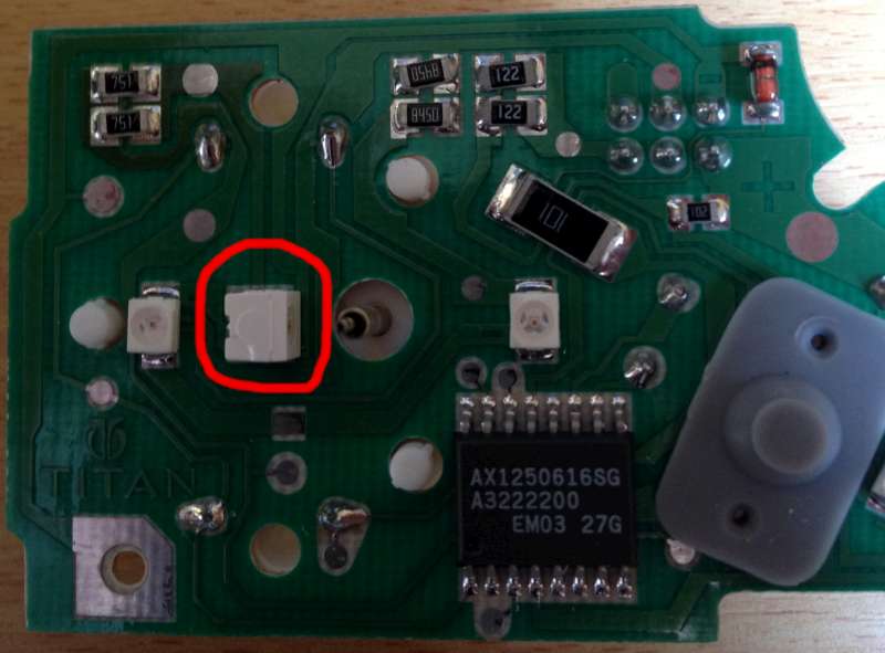

chtěl jsem se zeptat, kde jste sehnali nebo jakým způsobem jste vyřešili podsvícení ručiček u hodin. Je tam dioda viz. obrázek, která osvětluje právě ty ručičky, bohužel jsem jí nikde nemohl najít. Předem dík za rady.

Ahoj! Vyřešil jsem to klasaickou nahoru svítící diodou 3528, kterou jsem nasměroval né úplně kolmo k desce, ale pod úhlem takových 60 - 70° Bohužel tuhle LEDku se mi nepodařilo najít taky, a to mám přístup k farnellu, digikey, tme, SOS a takovýmhle dodavatelům...

Díky za radu, zkusím to tak. Ještě jsem se zapomněl zeptat, jestli můžu pro podsvícení hodin a klimy použít např. SMD LED diody PLCC2 místo těch 3528. Ptám se proto, protože mám pár kousků k dispozici.

PLCC2 josu 3528
Je to jen jiné označení, rozměry 3,5 x 2,8 mm

Děkuju za rychlou odpověď. Teď už jenom vřele do práce a snad se zadaří.DrRomca píše:PLCC2 josu 3528Je to jen jiné označení, rozměry 3,5 x 2,8 mm

Jinak s tou LEDkou na ručičky u hodin jsem to pořešil tak, jak jsi řekl a zadařilo se. Hodiny krásně svítěj. Taky jsem měnil LEDky pro ohřev předního a zadního okna napravo od hodin Dal jsem tam dvě bílé a dvě červené a nastal problém, se kterým si nevím rady, protože jedno tlačítko funguje krásně (svítí bíle a když ho stisknu, tak se rozsvítí červená dioda), ale to druhé nefunguje (vůbec nesvítí ani bílé ani červené, ale na stisk reaguje, protože slyším cvaknutí). Zkoušel jsem vyměnit i diody, ale nic, tak nevím kde je chyba. Napájený by měli být dobře, protože když je otestuju, tak svítěj. Předpokládám, že na polaritě nezáleží, takže mě nenapadá, kde by mohl být zakopaný pes. Použil jsem SMD LED 0805.

S největší pravděpodobností máš LEDky obráceně - přecejen to je Light Emitting Dioda, tudíž na polaritě ZÁLEŽÍ
Zkus je obrátit a dej vědět

Jukni sem do datasheetu: uvidíš, kde je plus a mínus...
http://cz.farnell.com/multicomp/ovs-080 ... dp/1716764
Jinak jsem našel v bílé tu LEDku, co svítí do ručičky:
http://cz.farnell.com/osram/lwy87c-t1u1 ... /1226413RL

Jo jo dík, zrovna jsem to chtěl napsat. Obě LEDky, co nesvítily, jsem otočil a už to funguje. Takže jsem si oddychl, že jsem nic nepokazil.
Jinak super, že jsi objevil tu LEDku na ručičky, asi si jí koupím, že bych jí někdy v budoucnu prohodil.
