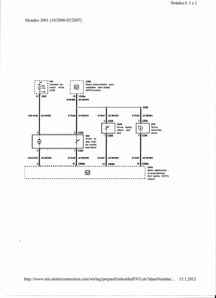

Tak jsem dneska dal za středový panel do výdechu čidlo a jak jsem si znova 2x pročetl tohle vlákno, tak mám přidat ještě jedno čidlo na výdech na nohy? Koukal jsem na to posledně přidaný schéma a tam jsou napsaný přidaný dvě čidla, jedno dolů a jedno na střed.. To ta stará verze měla jen jedno čidlo na okno?
Jde mi o to, že z černého konektoru vytáhnu PIN16 a dám ho na PIN20 do bílého konektoru.. A na ten samej pin ještě připojím od čidla ze středu a nohou jeden pin..
Otáčky ventilátoru mi nešly regulovat kvůli tomu, že sem měl odpálenej ovladač klimy, jak jsem aktivně přepojil na starý nepřepíchaný piny novej ovladač po FL.. Dal sem novej a konečně jde regulovat otáčky normálně.. Zapojím čidlo na střed a uvidim, co mi hodí diagnostika klimy..
Lari, děkuji moc za čidlo, ale asi budu potřebovat ještě jedno

Tam stačí dopojit jen to jedno čidlo navíc do toho výdechu za panelem...

Ale já musel přidat ještě na výdech dolů, jinak to pořád hlasilo chybu jednoho čidla a netopilo to.

Právě, tam by mělo být ještě třetí čidlo dole na nohy, podle toho, co jsem vyčetl ze schéma.. A to tam není, jestli se nemýlím, ne?
Takže tam zůstane neosazený pin 9 na bílém konektoru, ale to pak bude klima hlásit chybu a na nohy to nebude regulovat, páč nebude mít hodnotu z čidla, ne?

Přesně tak, a potom to netopí když to začne foukat dolu, protože když není čidlo tak je nekonečnej odpor, a řídící jednotk si myslí že teplota vzduchu který fouká z topení je teplejší než požadovaná teplota.

To je podle mě blbost..mrknu do schematu,ale jestli si tam před rtím automatickou klimu měl,tak tam to čidlo bylo originál..

Měl jsem tam tuhle

Ale u ní jsem při přepojování našel jen k přepíchnutí pin jak jsem psal o několik řádek nahoře.. A ty dvě čidla na zůstaly neobsazený..

Tak pak stačí to vrchní....Mrknui na to schema..To je Tvoje původní..
