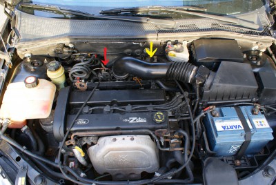

No hele oni ty otáčky je něco mezi nebem a zemí
. Ventil můžeš testnou normálně zezhora. Je dole pod sáním jak je oranžová šipka.... Takový bordel může dělat i děravý vlnovec.

Co to tam máš za motanici,pod tou červenou šipkou??Hal9000 píše:No hele oni ty otáčky je něco mezi nebem a zemí. Ventil můžeš testnou normálně zezhora. Je dole pod sáním jak je oranžová šipka.... Takový bordel může dělat i děravý vlnovec.
Bud-ji tu hadičku zruš a nebo dej origo.

To je fotka po koupi, už je tam jiná
