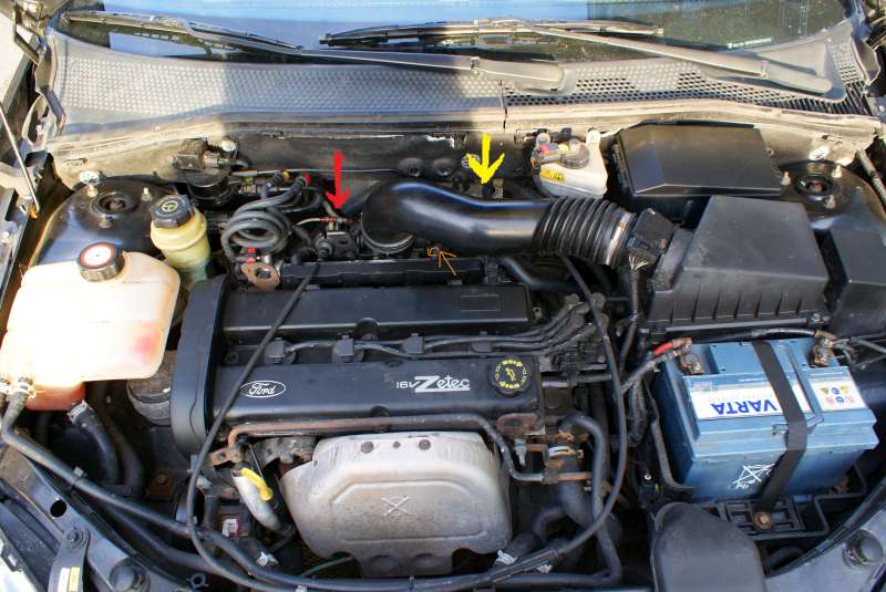

No hele oni ty otáčky je něco mezi nebem a zemí :nixw: . Ventil můžeš testnou normálně zezhora. Je dole pod sáním jak je oranžová šipka.... Takový bordel může dělat i děravý vlnovec.

Hal9000 píše:No hele oni ty otáčky je něco mezi nebem a zemí :nixw: . Ventil můžeš testnou normálně zezhora. Je dole pod sáním jak je oranžová šipka.... Takový bordel může dělat i děravý vlnovec.
Co to tam máš za motanici,pod tou červenou šipkou??
Bud-ji tu hadičku zruš a nebo dej origo. :mrgreen: :mrgreen:

To je fotka po koupi, už je tam jiná :oops:
