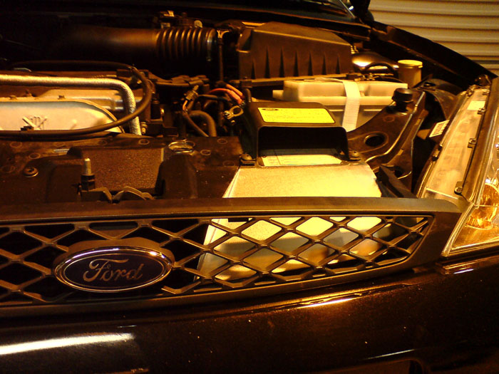

Uprava privodu vzduchu do origo "kobry"
Uprava saciho potrubi a privodu vzduchu
- r0mik
- Příspěvky: 9352
- Bydliště: Ostrava

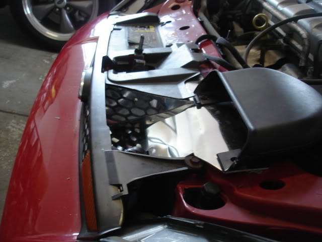

Na US foru jsem nasel par navodu. Jiste je zde par jedincu vyuzije.

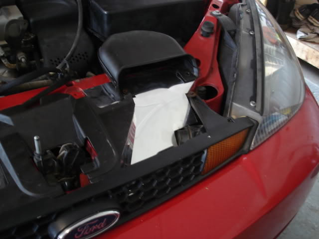

a dalsi na upravu privodu vzduchu:

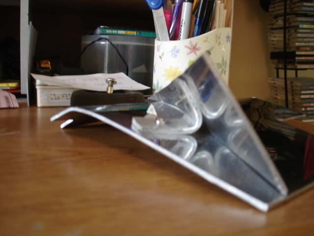

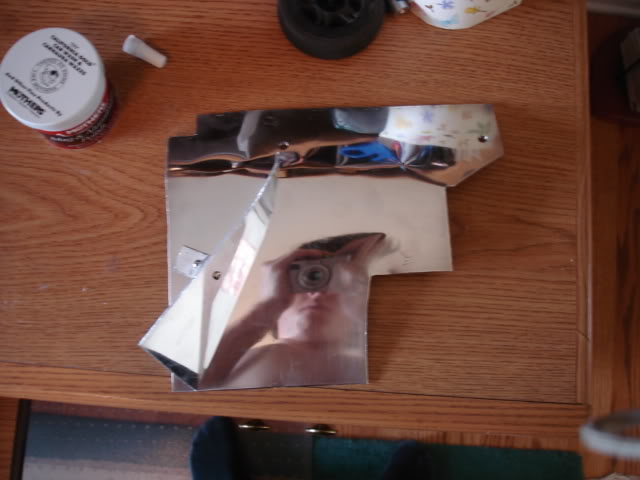

Re: Uprava saciho potrubi a privodu vzduchu
zde uprava saci trubky pro 1.8 a 2.0

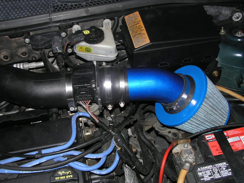

Ta první varianta se mi zdá docela zajímavá(porovnání nákladů a volné soboty). Má to ale nějaký efekt, kromě pocitu dobře odvedené práce?
- r0mik
- Příspěvky: 9352
- Bydliště: Ostrava
vic se mi libi druha varianta. Kdyz kouknes na origo reseni tak ten plast neni pruchozi a jeste je pred tou kobrou "barikáda". Takhle to naporove taha pres masku
Jde koupit primo ten vrchni plast podobne reseny - ma ho ST170

Na ten plast jsem se ptal i ve fordu, bylo mi řečeno, že to dávaly jen na určité modely, kusy z pravidla na 2litry na ST prakticky ne, par jich to, ale taky mělo, prej to víc znečištovalo filtr než původní, proto tam je ta přepážka navíc, proudění vzduchu zanedbatelně větší, ale i ten výstupkem dodá dostatek vzduchu, než potřebuje motor.

Jasně. Když ta přepážka půjde pryč, tak všechen bordel půjde rovnou do filtru.

To by som už zrušil tú pôvodnú "plátenú" hadicu s cobrou čo ide z airboxu a daj napríklad plastovú ako mám ja na 6 verzii sania.
- r0mik
- Příspěvky: 9352
- Bydliště: Ostrava
jaroman: toto je zatim tve posledni a neefektivnejsi reseni sani? Jen at uz mam konecne nejakou predstavu co bude nej a vim co bude potreba objednat

Nie 9 verzia je tip-top, odmeraná na brzde a na street najvhodnejšia (dobrý výkon, max, krúťak na 2500 ot/min, skvelá reakcia motora). Ešte to trochu vyšperkujem a dám ti fotky 9-tky aj s popisom použitých vecí.

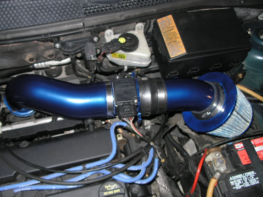

Kdysi mě v AŠ BOLESLAV / motorsport/ staří ladiči motorů říkali: vzduch do motoru má jít tou nejhladší cestou. Takže, do airboxu vnitřek hadice hladkej--a z aírboxu na klapku taky.
Ta závitová-modrá- je k h...nu.
- ZonixX
- Příspěvky: 3165
- Registrován: 14.07.2009 22:56
krome jineho je na te modre hadici uplne k hovinku cely cerny plastovy natrubek, ktery ma pro privod vzduchu vypadat uplne jinak, pokud ma mit nejaky smysl - a tim je usmernovani toku vzduchu na zacatku potrubi, aby nedochazelo k vireni na vstupu a byl vyuzit cely prurez potrubi k nasavani vzduchu

Áno a práve preto už 8 verzia bola táto
s touto hadicou http://www.cmexclusive.cz/detail-produk ... umer-76mm/
A 9 verzia je z touto hadicou http://www.cmexclusive.cz/detail-produk ... umer-76mm/ ktorá je hladká a carboboným nasávačom čo pojme dvojnásovné množstvo vzduchu. Tú gumu na pôvodnej modrej si netreba všímať, to nebolo ako nasávač ale na upevnenie. Pri testoch bolo myslené na všetko a preto je 9 to naj čo som mohol navrhnúť a otestovať.
