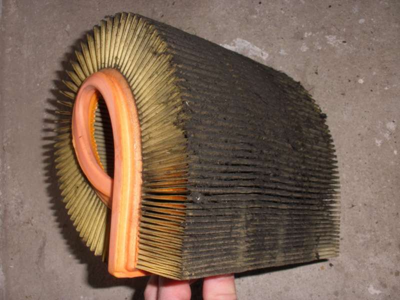

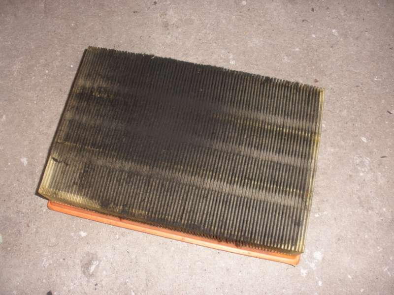

Jen pro zajímavost, tady je ten vzduchový filtr

Jako nový

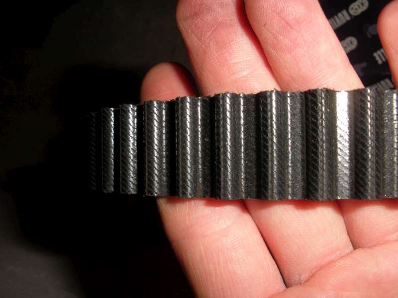

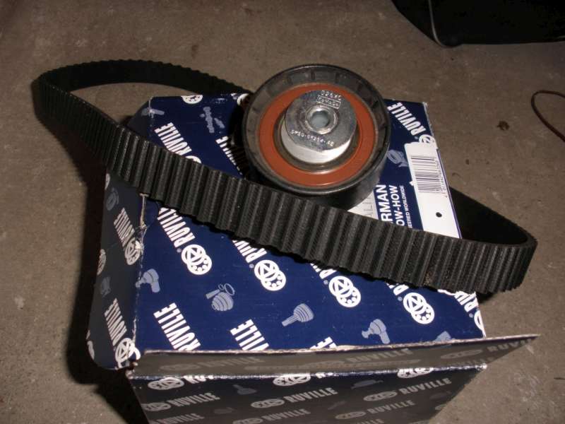

Rozvody jsou po výměně a šroub na klice byl taktéž měněn. Kluci ( Foki ) máte někdo přehled v jakém stavu byly rozvody podle obázku. Lze to tak nějak podle toho určit jestli už to někdo měnil nebo byli ještě původní?

na kladce by mel byt rok vyroby

Ten remen vypada ako novy, skus ho trochu ohnut, ci nie je popraskany. Kladka nie je ani len hrdzava. Urcite v lepsom stave, ako moja. Mozem iba tipovat, ale podla mna su nove.

Taky mi to tak přišlo že je řemen nový a kladka poměrně čistá a jako nová. Bohužel jsem nenašel žádný štítek ani nápis na plastovém krytu, který by udával že byly rozvody měněné. Každopádně řemen je origo Ford.

ílalinek píše:Taky mi to tak přišlo že je řemen nový a kladka poměrně čistá a jako nová. Bohužel jsem nenašel žádný štítek ani nápis na plastovém krytu, který by udával že byly rozvody měněné. Každopádně řemen je origo Ford.
Musel bys mít taky fotku rozvodů po odkrytování, pak se dá odhadnout jestli je tam řemen a další 20 nebo 100 000 - ale musíš mít srovnání, nějaký etalon. Na bázi srovnání jsem nedávno prokázal nevyměněné (ale účtované) rozvody na Ochcávce RS...
Řemen může (od ozubení) klidně vypadat "jako nový" a přesto mít za sebou 100 tisíc.
