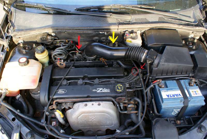

V kroužku s červenou šipkou, jen je to schované vrchem kabelu.

U 1.6 to najdeš tady :cooler:

No jo, Vlast1k má vlastně 1.6 :dih: No asi bych měl o ní taky uvažovat, koukám že se v ní nacházejí nejen koaly :palec_nahoru:

jj vedle cívky, dyk řikám :cooler:

je to odrusovaci kondenzator 20 microFaradu.

vitr73 píše:je to odrusovaci kondenzator 20 microFaradu.
Tak tohle je jako přesný název, jo??
FOCKI: Já právě už cívku měnil a dělá mi to pořád!! Jak je studenej motor, tak je to děs.. při rozjezdu to skáče, je to děs!! A přesně jak jsi psal, motor, jak kdyby neměl vůbec tah se rozjet

tak pak tu koukni na tu krabičku, ale mám pocit, že to nebyl ten název jak píše vitr.
Pokud pamatuju dobře, borec říkal že je to měnič napětí. Mělo by se to měnit preventivně pokud odejde cívka. Zkusi fokiho třeba jak se to přesně jmenuje.
nebo to vytiskni a jdi s tím na vrakáč 8)

Právě jsem ten název psal známemu, co dělá ve foru a vůbec neví.. aji elektrikáře se ptal!! Zkusím mu to ukázat pak a ať mi řekne!!
