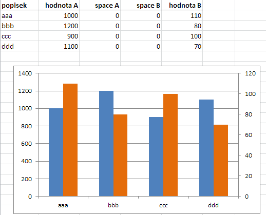

Fakt to asi u sloupcového grafu nejde
Problém je v tom, že Excel zobrazuje hodnoty řad na hlavní a na vedlejší ose nezávisle. Pokud jsou obě řady sloupcové, prostě se překryjí. Excel sice umožňuje ve formátu řady nastavit posunutí, ale to určuje jen překryv u sloupců dané osy. MS evidentně nepočítal s tím, že i na vedlejší ose by mohly být sloupce...
Nejsnazším "řešením" je zúžit sloupce té řady, která je vepředu. Pak jsou alespoň hodnoty obou řad vidět: Dá se dosáhnout i stavu, po němž touží Sobul: Je to ale za cenu dvou fiktivních sloupců/řad "space" s nulovými hodnotami. Řady "hodnota A" a "space A" jsou na hlavní ose, řady "space B" a "hodnota B" na vedlejší ose.
Sloupce řad "hodnota A" a "space B" by se překrývaly, ale "space B" je nulová, tak je vidět jen řada "hodnota A". Obdobně pro "hodnota B" a "space A". To je přeci jasné, no né?

JardaB: Tohle už je schůdný, zkusim to. Jelikož do toho ještě míchám spojnicový tak uvidím co to bude dělat. Díky
vitut: Je to pro pracovní potřeby, musí to otevřít a taky umět editovat několik lidí... přes excel vlak nejede.
Stejmě mi to přijde jako dost zásadní nedostatek, to to tam nikdo netestuje...?

JardaB: Můžeš prosím tě přiložit i excelovský soubor ke grafu 2. Tohle mi nějak hlava nebere.

Také jsem si ho mohl včera uložit...
