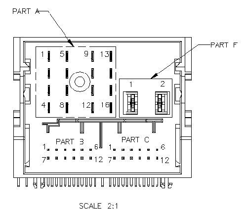

Příspěvky: 24941
Re: Kolisa jas radia
Příspěvek od ZaQik » 30.11.2011 20:02
ovladac svetel - pin 9 - to najdes, jsou tam cisla a konektor jen jeden
radio:
