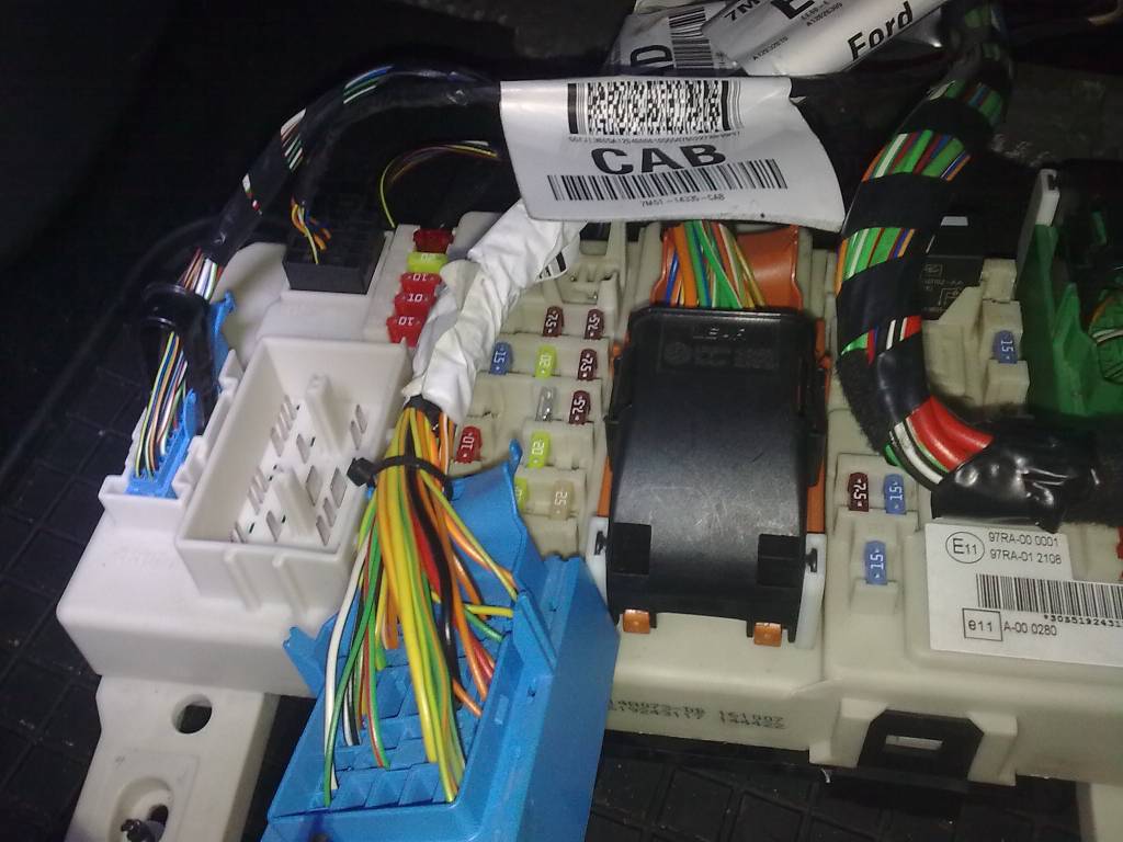

Re: Osvetlenie priestoru pre nohy v predu - ziarovka?
Nevyznám se v těch číslech pinů, dělal jsem to podle návodu co je tady na fóru. Z jednoho z dvojice černobílých kabelů jsem natáhl kabel na zem stropního světla (černožlutý kabel myslím že to byl). Černobílé kabely neměly v pojistkovce piny do kterých by se zacvakly, takže úplně přesně stejný případ jako v návodu zde na fóru, úplně stejně jsem postupoval a nešlape to
- Příspěvky: 25168
... takze mas jednu stranu (spinanou zem) hotovou. Ted se podivej na druhou, tj. +12V.
Umis merakem promerit odpor (udava se v ohmech)? zmer, zda Ti jeden kontakt z patice svetel na nohy vede na tu Tebou dodelanou spojku (melo by byt 0 ohm) a druhy na pin 27 ve velkem modrem konektoru (oranzovo-bily drat) ...

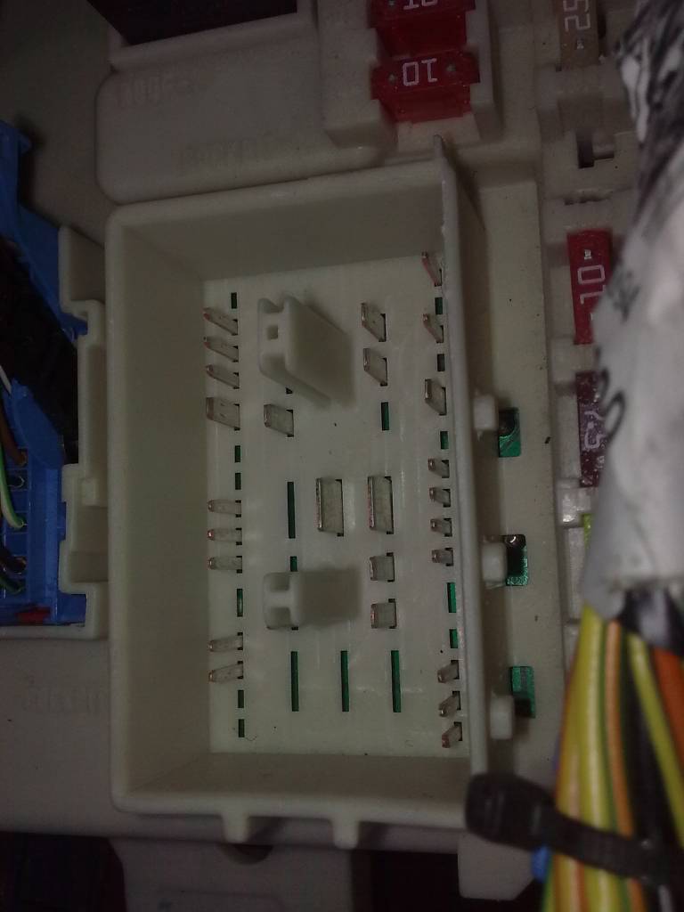

Tak až zase tak jednoduchý jsem to nečekal
Než jsem začal tak jsem zkusmo zasunul žárovku do patice a světe div se: SVÍTÍ
Mám tu novější pojistkovku včetně inkriminovaného(u někoho chybějícího) pinu. Viz. foto.
Nechal jsem tam 5W což mi přijde akorát.
