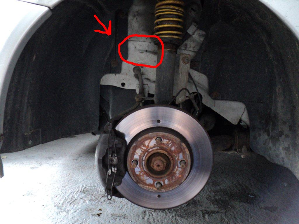

Zdravim.Letosni sezonu jsem jezdil na 17tkach kolech ET 40 coz mi na Fofo pride akorad.Jeze poprezuti na zimaky jsem zjistil ze predni gumy mi pri plnym rejdu drhly.Gumy byli pekne rozparany.Ma nekdo zkusenosti s ET 40?Pneu sem tam mel 205/40

kde byly rozparane?
ja nikdy nemel problem s podrenym predkem (a to jsem mel kola s ET 37, ET49, ET 35 atd).
A to mas jeste mensi vnejsi prumer pneumatiky nez ja (mensi moznost prodreni) a navic to mam snizene 8cm (mezi podbehem a gumou mezera 1cm).

No na vnitrni strane pneu.Dre to o ten plech za kolem.Nevim jak je to mozny

o drzak na tlumici? nebo misku pruziny? nebo drzak ABS kabelu?
S tim mivaj lidi problemy pri pouziti naprosto nevhodnych pneu 225/45 r17

No proste za kolem je plech uplne obyc plech

o co ti to drelo? Viz obrazek

A neměl jsi zhoblovaný vnitřní strany kvůli špatný sbíhavosti nebo snížení? Tam není o co by to mělo dřít, při tom rozměru gum a ET co píšeš. Tam co ukazuješ, tak jedině o misku tlumiče, jinak tam nic není

Podle toho jak to psal bych řekl že myslí bok gumy a to sbíhavost(špatná geometrie) neudělá ne?
ta zničí vzorek na určitě straně. A snížením co myslíš? tam by to molo dřít jedině o misku pružiny kdyžby byla velká (origo podvozek, ne?

o misku by nedrel, je vyse nez guma. A gumy ma v prumeru mensi nez bezne predepsane 215/40.
Leda by mel prevarene misky na tlumici aby auto bylo nizsi, ale to uz moc fantaziruju

Nenene podvozek je origo.jenze na tom miste jak sem to oznacil to mam uplne vybrousenychtel sem to vyfotit jenze mi dosli baterky ve fotaku.

obě kola tak samo?
Nedrel si rafkem? Trebas prilis siroky..

No originál miska je větší, a je v místech aspon zčásti jak zakroužkoval
, a co znamená moc široké, já mám vyhlídlé 7,5x17 ET 35, a mely by pasnout.

7,5" jsou galuskove rafky, mel jsem na mysli salamy typu 9" palcu a vic

Takže se nemusím bát i při ET 35 a snížení co to dá?
