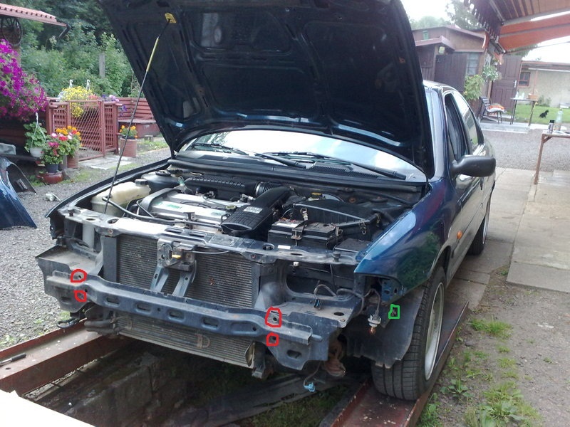

sundává se to docela blbě
, drží na čtyřech šroubech(v mým případě hodně zrezlých) na každý straně. Musíš si vzít golu s dlouhým nástavcem, protože tam jsou samý hadice, trubky...a neni tam moc místa. Tobě možná bude ještě překážet velkej motor
Doporučoval bych rampu

najezdy si udelam
a co bocni drzaky?

Jn, předek byl docela zachovalej, zbytek byl horšíbuceek07 píše:Ty vole zachovalec![]()
Na boku se to jenom vysune/zasune, nakreslil jsem to zeleně na tu fotku...až odděláš ty čtyři matky, tak zatahni za nárazník směrem ven, a je doledave93 píše:supr diknajezdy si udelam
