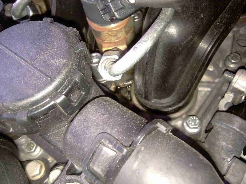

Zdravim,
neviem odkial ale stale mi pri tryske zateka (1 zlava pri pohlade na motor). Tryska bola pretesnena ale stale zateka. Pripada mi to ako olej lebo je to ciernej farby. Tryska nepodfukuje. Neviete mi poradit odkial sa ten olej tam moze brat? Zateka na miestach ktore som oznacil na foto. Vopred dik.

Re: Zatecene pri tryske
Příspěvek od V12 » 08.11.2011 12:52
Mno, ja som mal podobny problem - najprv mi iba siakla nafta z prepadu a potom prasklo to plastove T-cko vychadzajuce zo vstrekovaca. Skoncil som s motorom kompletne zasranym od nafty. Auto mi smrdi este aj teraz - po tyzdni a este hodne dlho smrdiet bude.
Viac na http://www.ford-focus.cz/forum/viewtopi ... 74#p685874
Dobre si pozri, ci ti to netecie z prepadu.
Příspěvek od Niran » 08.11.2011 13:59
V12 píše: Dobre si pozri, ci ti to netecie z prepadu.
Ten prepad je navrchu trysky? Ak ano tak by bola zatecena tryska zvrchu a tam je sucha. Ked nahmatam tie gumicky co spajaju trysky vsetky su suche.
Příspěvek od V12 » 08.11.2011 19:42
Podla foto mas prepad navrchu. A ked mas vsetky hadice suche, problem bude inde.
Mam ale otazku k tej fotke - to vpravo je zatka otvoru na nalievanie oleja ? Ak ano, olej sa mohol do sachty vstrekovaca dostat pri nalievani. Skus to injekcnou striekackou odsat a vycistit vatou namotanou na spicu z bicykloveho kolesa. A samozrejme sledovat.
Příspěvek od Niran » 09.11.2011 09:24
V12 píše:Podla foto mas prepad navrchu. A ked mas vsetky hadice suche, problem bude inde.
Ano to vpravo je zatka na nalievanie oleja. Olej sa nalieval len 1-krat a to pri vymene. To okolo trysky som uz cistil niekolkokrat, prakticky stale ked som po dlhsej trase tak to vycistim. Akonahle je to ciste a idem niekam na dlhsiu trasu zasa sa to tam zaspini. Od pretesnenia vstreku som bol raz na dotiahnutie vstreku ak nahodou zle sadlo tesnenie, ale nic sa nezmenilo.
Příspěvek od V12 » 09.11.2011 12:57
Prasknuta hlava alebo jej kryt ? Co je to za motor ?
Příspěvek od Niran » 09.11.2011 15:54
V12 píše:Prasknuta hlava alebo jej kryt ? Co je to za motor ?
Je to C-Max 1,6 TDCi 66KW. Prasknuta hlava? Ak by bola prasknuta hlava to by mi aj z nadrzky unikala voda resp. by sa motor prehrieval alebo pod. Mal by som v oleji vodu a to nemam. Skor tipujem na kryt ventilov.
Příspěvek od V12 » 09.11.2011 21:44
Ked praskne hlava, nemusi ist olej do vody, ci voda do valcov. No ako pises, v tomto pripade to bude s najvacsou pravdepodobnostou kryt ventilov.
Příspěvek od Niran » 12.11.2011 10:38
Ahoj, no neviem ale to sacie potrubie by som asi vylucil. Pozerali sme to ale v tych castiach okolo je to suche. Skor mi to pripada akoby sa ten olej tlacil zlava v tej casti ako som to vyznacil na foto.
Příspěvek od lucky.jack » 19.11.2011 11:21
Těsnění pod krytem hlavy(vačky) je OK? Je ten kryt dost dotaženej? Pak se ještě jednou zaměřit na to přetěsnění trysky jestli je to správně udělaný...jináč je to už pro Sherlocka Holmese :mrgreen:
Příspěvek od Niran » 22.11.2011 09:15
lucky.jack píše:Těsnění pod krytem hlavy(vačky) je OK? Je ten kryt dost dotaženej? Pak se ještě jednou zaměřit na to přetěsnění trysky jestli je to správně udělaný...jináč je to už pro Sherlocka Holmese :mrgreen:
Mas na mysli ten kryt hlavy a srouby co som vyznacil na prilozenom foto? Ak ano tam tesnenie nebolo menene, mechanik tam dal len nejaku tesniacu pastu.
