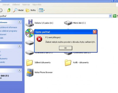

Koupil jsem si kartu Kingston 16GB SDHC class4.Ve svém compu mám čtečku karet,která mi jiné karty(1GB a 2GB)normálně zobrazí a čte.Ovšem u téhle karty se pc zpomalí a vyskočí mi hláška o chybě I/O.Tak jsem si půjčil externí čtečku a je to to samé.Stejně tak,když jsem čtečku vzal do práce a zkusil na svém pracovním pc,tak se chová stejně-Jedině,kdy pracuje normálně je ve foťáku,ale narvat data přes foťák je šíleně zdlouhavé.Jak se tohoto problému můžu zbavit?

mozno blbost, ale mas citacku na sdhc karty? viem, ze citacky v starych notebookoch to nezvladali.

Souhlas, vyzkoušet s čtečkou, která určitě umí SDHC. Pak možná ještě zkusit vyčistit uchošťourem kontakty na kartě a úplně na konec vždycky zbývá reklamace.

Tak já mám pc starý asi 6 let,tak možná ano.A ta čtečka taky není nejnovější...Tak to zkusim dnes u sestry na NTB.Čtečku má a je starý asi rok...Díky za radu,dám vědět.

Pochopil jsem správně, že přes kabel do foťáku s PC komunikuje? Taky bych viděl problém ve čtečce. Mám 4GB SDHC kartu a se čtečkou SD karet si taky nerozumí. Takže nahrávám do PC fotky přes kabel.

Jestli ve fotaku funguje a jde na ni normalne zapisovat, formatovat. Neblbnou fotky tak je chyba v pocitaci..at uz ve smeru ctecky nebo samotneho pc..

Pánové děkuji!!!Problém je skutečně v obou čtečkách...Na noťasu to už šlape.A já s tím včera trávil celý večer...rady na netu pořád kolem nějakých instalací,reinstalací...Tohle forum je prostě všemohoucí
