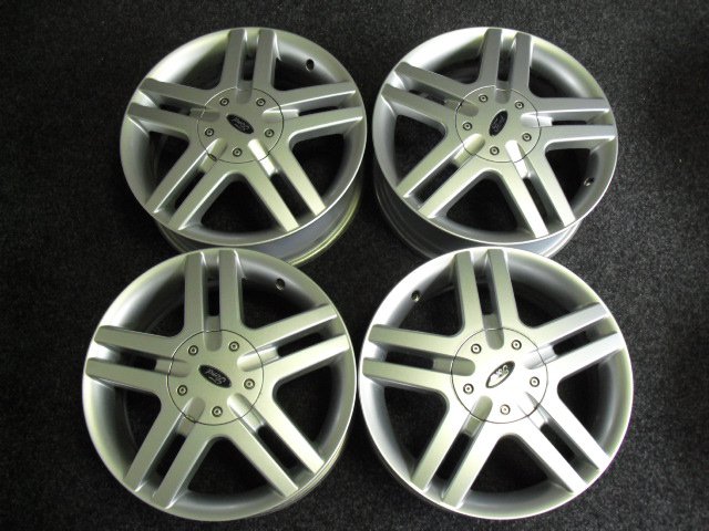

tak nějak co jsem koukal na nabídky, tak by možná pasovaly tyhle - protože pokud se nepletu, tak má ST170tka střed 63.3
http://auto.bazos.cz/inzerat/12067470/1 ... -4x108.php
Ford Focus ST 170 2002 - 3dv. imperial blue

Re: ST170 zimáky
Je na nich špatný rorměr pneu, navíc tam neni napsané ET

Pokud hledáš disky, které vypadají podobně jako ty origo 17" a stojí polovic toho, co 16" Ford:
http://www.nejlepsiceny.cz/alu-kola-lit ... -et38.html
Ovšem může to být pro tebe pořád hodně.
Nevím, jaký máš rozpočet.
